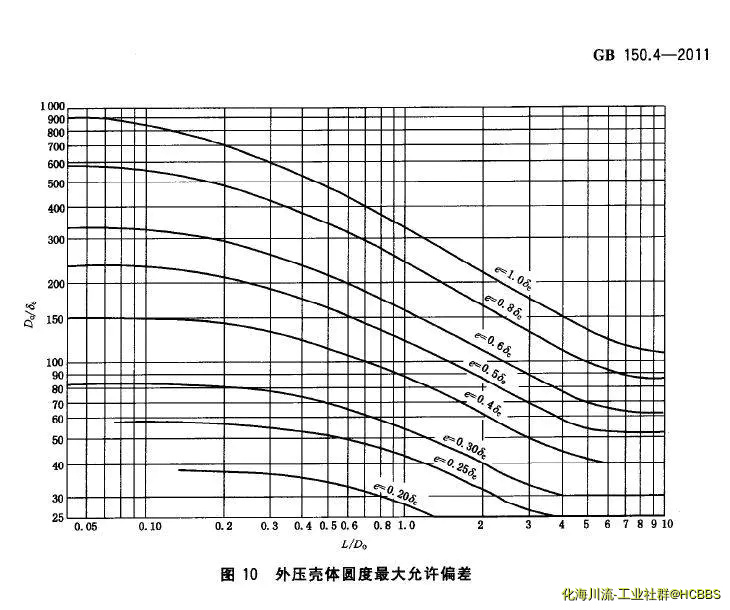

如题,GB150.4中,章节6.5.11中的图10给出了外压壳体圆度最大允许偏差,按照此图,在外径、有效厚度相同的情况下,长度L越长,允许的不圆度偏差越大。长度L越短,允许的不圆度偏差反而越小。我们都知道,在外径、有效厚度一样的情况下,长度越短,筒体刚度越好,越不容易失稳,为什么标准对短筒体的圆度偏差要求反而更严格了。欢迎大家讨论。

从这个图上看如果D0/δe一定的情况下,不是L越大,e值越小吗?楼主正好说反了。这张图上的曲线本身就是往下的。

L越大   e不是越小吗?  你这图看的  真服了

zjq1962 发表于 2019-1-23 12:47
从这个图上看如果D0/δe一定的情况下,不是L越大,e值越小吗?楼主正好说反了。这张图上的曲线本身就是往下 ...
谢谢回复。
如果D0/δe一定的情况下,L越大,e值越大的,烦请再仔细看看图。图上所示为一族e值曲线。
曲线往下说明,在e值一定的情况下,L越大,需要的D0/δe的比值越小。

谢谢提醒,再仔细看了下这个表,的确是在直径一定的情况下,L越大,e值越大。我的理解是在外压计算的时候,L越大所需要的筒体的厚度也越大,也就是L的因素在强度计算时已考虑了。而在制造过程中对筒体的圆度偏差影响  详情 回复 发表于 2019-1-24 08:39
请再仔细看看图

zhong_631 发表于 2019-1-23 17:46
谢谢回复。
谢谢提醒,再仔细看了下这个表,的确是在直径一定的情况下,L越大,e值越大。我的理解是在外压计算的时候,L越大所需要的筒体的厚度也越大,也就是L的因素在强度计算时已考虑了。而在制造过程中对筒体的圆度偏差影响大的因素是筒体的直径。

FMSDVIP会员 VIP会员 | 显示全部楼层       最后访问IP上海市
这里考虑的是卷板机加工的允许误差,而不是承压能力强弱,完全是两回事

是我没太仔细看‘找了下89标准的释义   这个表完全是抄asme的 释义里强调这个表的值 与L的取值和外压容器的设计安全系数有关、
我觉得出现你说的这个现象 和设计安全系数和制造成本等等的一个综合考虑吧 不能简单的按常规
这个释义我没电子版的 你可以找找
这个是考虑加工条件的影响,而不是筒体自身刚度
