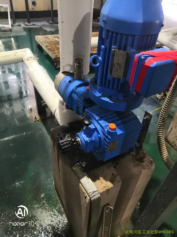

计量泵,启泵之前冲程是否关闭?还是开启没有影响。大神赐教。

开启啊

1、通过旋转冲程调整螺帽或手柄,将冲程指示调整至零位。
2、打开出口阀。
3、将入口阀打开灌泵,从高点排气,从补液阀呼吸阀处排气。
4、点动电机,检查泵的运转情况。
5、启动电机。
6、在不施加压力的前提下,每隔15分钟提高冲程20%,若没有压力,不要大幅度提高冲程。
注意:检查(1)泵的声音或振动是否异常 (2)冲程调节是否自动
发表于 2019-1-22 19:17:40
这种计量泵启动前冲程必须都是零位吗?满冲程启动有什么问题  详情 回复 发表于 2019-1-23 07:40
可以 1.进出口阀全开; 2.行程调至零; 3.启动电机; 4.调行程至需要流量即可。  详情 回复 发表于 2019-1-22 22:55
大神能否赐教一下,计量泵开启之前,可以打开出口阀?  发表于 2019-1-22 20:13

可以
1.进出口阀全开;
2.行程调至零;
3.启动电机;
4.调行程至需要流量即可。
发表于 2019-1-23 07:40:34
我这精细化工,计量泵都是调试好设定固定冲程,DCS自动控制启动停止的。冲程根据工艺需求一般设置在30~80%之间的某个固定点上。满冲程启动如果出口堵塞可能会导致膜片破裂。  详情 回复 发表于 2019-1-25 12:59
发表于 2019-1-25 12:59:19
我们公司也这样,但是售后的人说最好是启动之前冲程调零  发表于 2019-1-25 22:08
