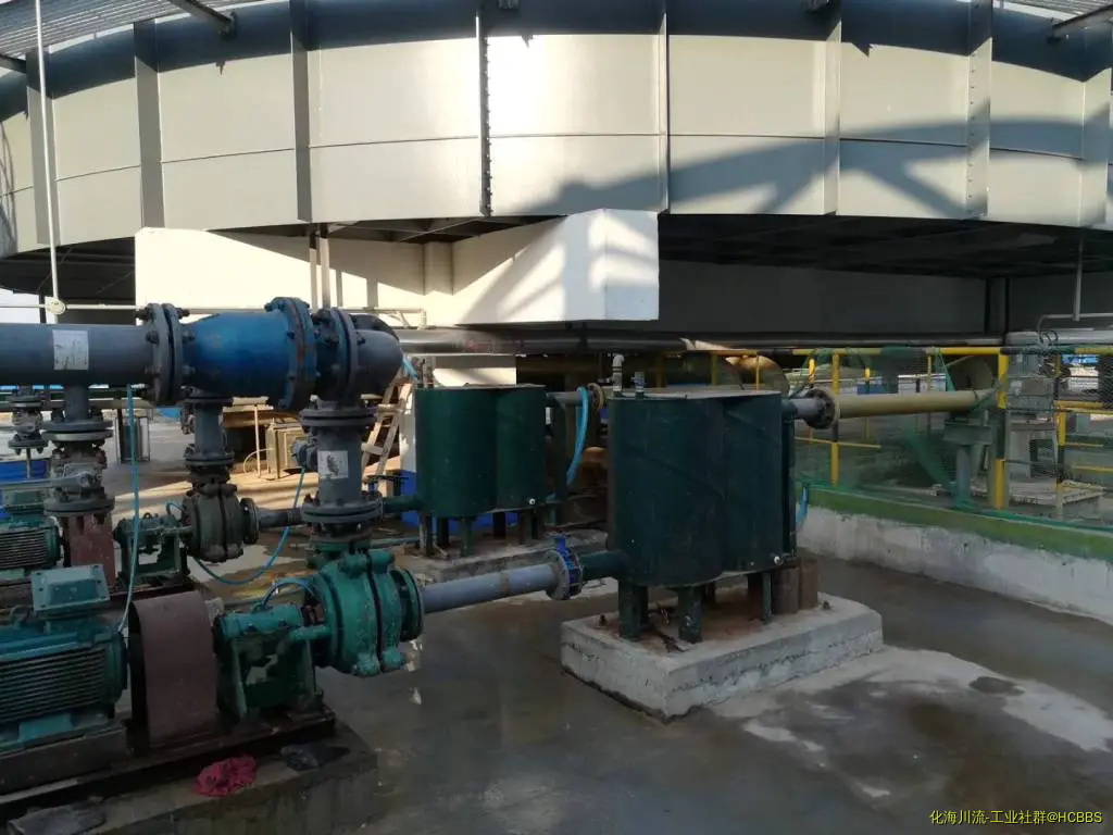

带自吸罐离心泵 电流小,啥原因?
2K |8
hhbthVIP会员 VIP会员 | 显示全部楼层 |阅读模式       最后访问IP山东省
泵入口前有自吸罐,120m3/h的泵,电机功率15KW,频率50HZ时电流18左右。

是初次运行还是运行一段时间后出现这种情况?电流低代表负荷低,流量小,检查入口有没有堵塞或漏气情况

看看那个阀门是不是开度小?阀内损坏??罐子有沉淀物堵了???

流量能满足生产需求吗?估计够呛吧,电流小,说明其负荷小,看看是不是过滤器问题,进料阀门是不是全部打开,出口是不是有限量的地,背压够不够等等

出口压力多少?泵的扬程多少,介质密度多少,泵的效率多少?都没有,看这个电流,泵内有气。
