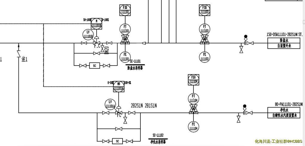

此为一注水罐液位控制图,设计上除盐水和净化水用量各占一半,偏向于除盐水。
除盐水是50-100% 0-100%;
净化水为0-50% 100-0%,这个红字部分表示的是阀位还是液位?
但是逻辑上好像都不通呢?

红色的部分肯定是液位,液位0~50%,净化水阀从全开到全关,液位50~100%除盐水阀从全关到全开。

你说的这个应该是中控操作上的调节数值,它和现场阀位开度是有一定的关系。不是液位。
1、液位控制器为反作用,液位高了关阀门;
2、那就应该是100~50%(LIC控制器输出)对应100~0%脱盐水阀门B;
3、50~0%(LIC控制器输出)对应对应100~0%净化水阀门A
红色数字为液位控制器输出,100~0%为阀门开度,(因阀门都为FC阀门,气开阀门,相当于正作用,认为A阀的阀位设计反了。)
如此设计,是先补净化水,净化水不够再补脱盐水。比较符合节能要求。

统一回复:设计院图没做好,填了个错误数据上去
实际应用应该是和4L说的一样

液位0-50%区间.净化水阀门受控,且阀位由全开到全关动作,开关速度由液位变化快慢决定;液位50-100%区间,除盐水阀门受控,阀位由0-100缓开。净化水阀门阀位设计没有问题。请看清楚楼主提出的要求,偏向于补除盐水。那就意味着:
1、该设计注水罐液位正常生产时液位设定值应该高于50%及以上,也就是说注水罐液位要保证50%以上的液位,满足偏向于补除盐水的要求,液位如果一直处于50%以上液位时就一直加除盐水就行,只有在注水罐出水量大,液位无法满足50%以上要求时才补充净化水。直到液位又重新高于50%,恢复补充除盐水,此时净化水补水阀门是关着的。
2、图上除盐水阀门和净化水均为FC,这里不能直接得出阀门故障位设计有问题的结论。或许根据工艺故障联锁特殊要求,停气阀门故障时不允许补充除盐水和纯净水,这也是可能的。如果需要补充也应该符合偏向于除盐水的要求,即除盐水阀门应设计为故障开,净化水为故障关即可。
3、在注水罐空的时候是先补充净化水,到50%以上液位时,净化水补水阀门全关,开启除盐水补水阀。和你说的“净化水不够再补脱盐水”这种说法不符,应偏向于补充除盐水,特殊情况时才补充净化水才满足节能要求。
