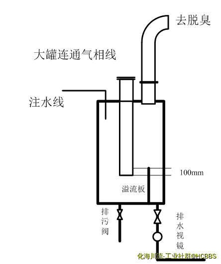

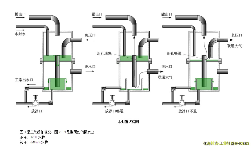

[求助] 求水封罐的水封原理?
9.6K |15
没有接触过水封罐,也有热心的海友把水封罐的图传到网上,说实话,看得我一头雾水,越越看越懵?有哪位高手知道,请给大家科普一下,多谢!

这是双向水封罐图
发表于 2019-1-14 11:07:03

xujishubu楼主 VIP会员 VIP会员 | 显示全部楼层       最后访问IP河南省
海川大学一年  |  头衔:  【濮阳海林工程师】
这是正压水封罐图

海川顾问组(海友)  |  头衔:  【海川资深技术人员】
水封罐的作用是防止回火现象的发生,假设发生回火,火焰通过火炬气出口进入水封罐后因为入口管道在水面以下,因此杜绝了火焰的继续传播。
幸好有你 发表于 2019-1-14 11:16
水封罐的作用是防止回火现象的发生,假设发生回火,火焰通过火炬气出口进入水封罐后因为入口管道在水面以下 ...
楼主能否说得具体点,比如上图,水封罐的哪个管子与大罐相连

张焱_wQQCpVIP会员 VIP会员 | 显示全部楼层       最后访问IP上海市
请教一下:泪孔主要起什么作用,开孔大小和位置有什么要求?
发表于 2020-12-26 11:59:39
主要起排净作用,还有起平衡两侧压力作用。  详情 回复 发表于 2020-12-26 12:21
