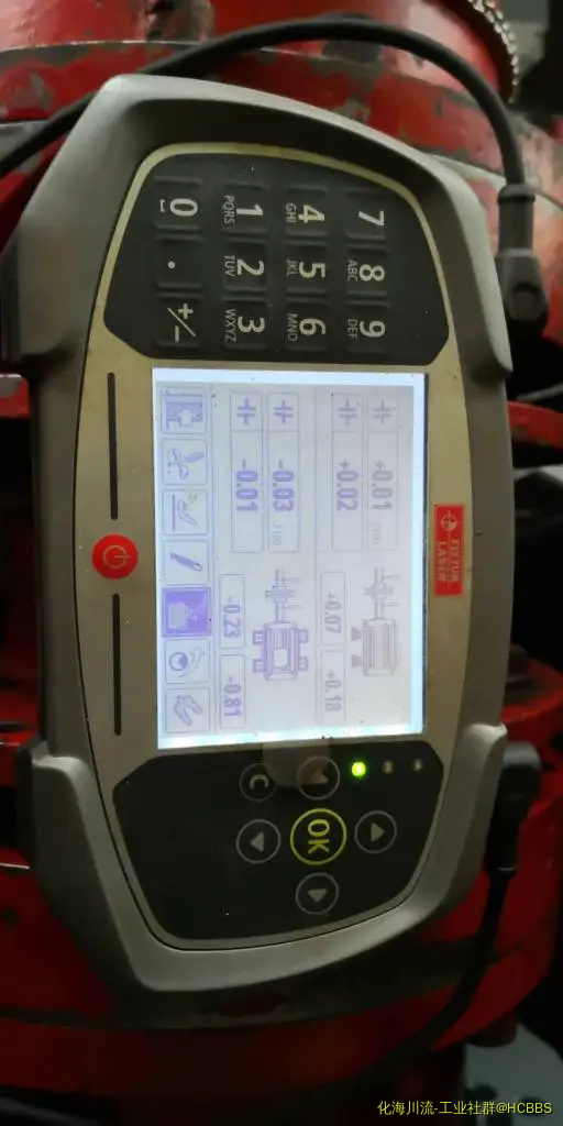

有一个泵,刚刚修完的时候盘车很轻松,连接上管道之后,由于出口阀关不死,所以泵体内压力会升高,现在在阀门都关着的情况下,泵内压力已经7mpa了。目前盘车盘不动,有人说是因为泵内压力太高导致无法盘车的,请教各位大神对这个观点发表一下意见,

这个是对中的数据,当时还是能够盘车的,然后安装联轴器的时候,盘车也是正常的

你的对中仪是什么牌子的
