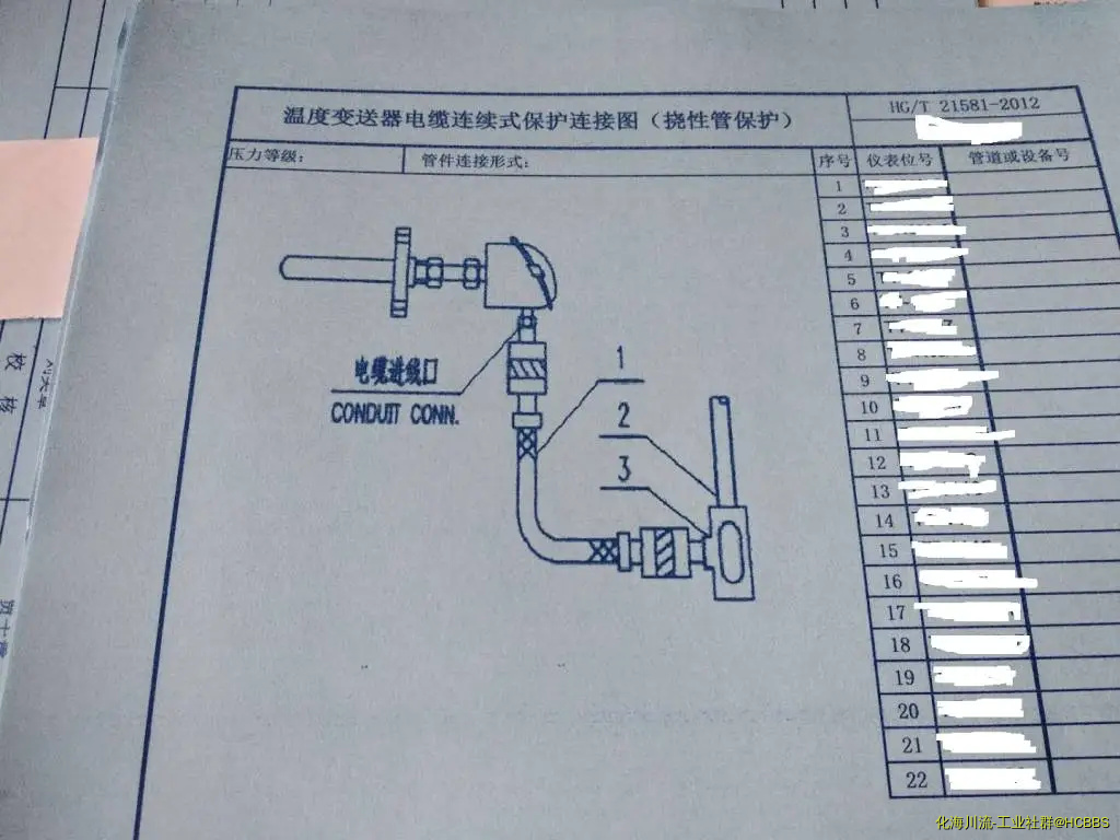

1是防爆挠性管,2是镀锌保护管,3是防爆三通(朝下这个口是空的,估计是排水用的),请问这样的安装方式符合防爆要求吗?那个空的口不担心小虫子跑里面去么,可燃气体从这里跑进去么,腐蚀性气体从这里跑进去么?

这种情况我们也有。关键是这个防爆三通里面的线是否有接的,如果有接头肯定是难以保证防爆。

有接线端子的防爆盒对外的都要有防爆接头且专用密封圈密封

这是一个很普遍的问题,个人认为做好各个接头密封就没什么大问题。朝下的那个口是排水的,我们现场用了排水阀。即使你这里密封了,线缆到桥架里面还是和这个状况一样的,又不能完全把桥架密封。

1直接接到2上就完了。 3多余了 ,向下的口是敞开的 不防爆了

如果按照要求安装是防爆的,防爆三通与挠性管连接处是需要灌充填料的,防爆三通下面的口是排水的,个人认为很有用,实际使用可以在挠性管与仪表接线盒之间加一个防爆格兰,那样效果最好,仅供参考

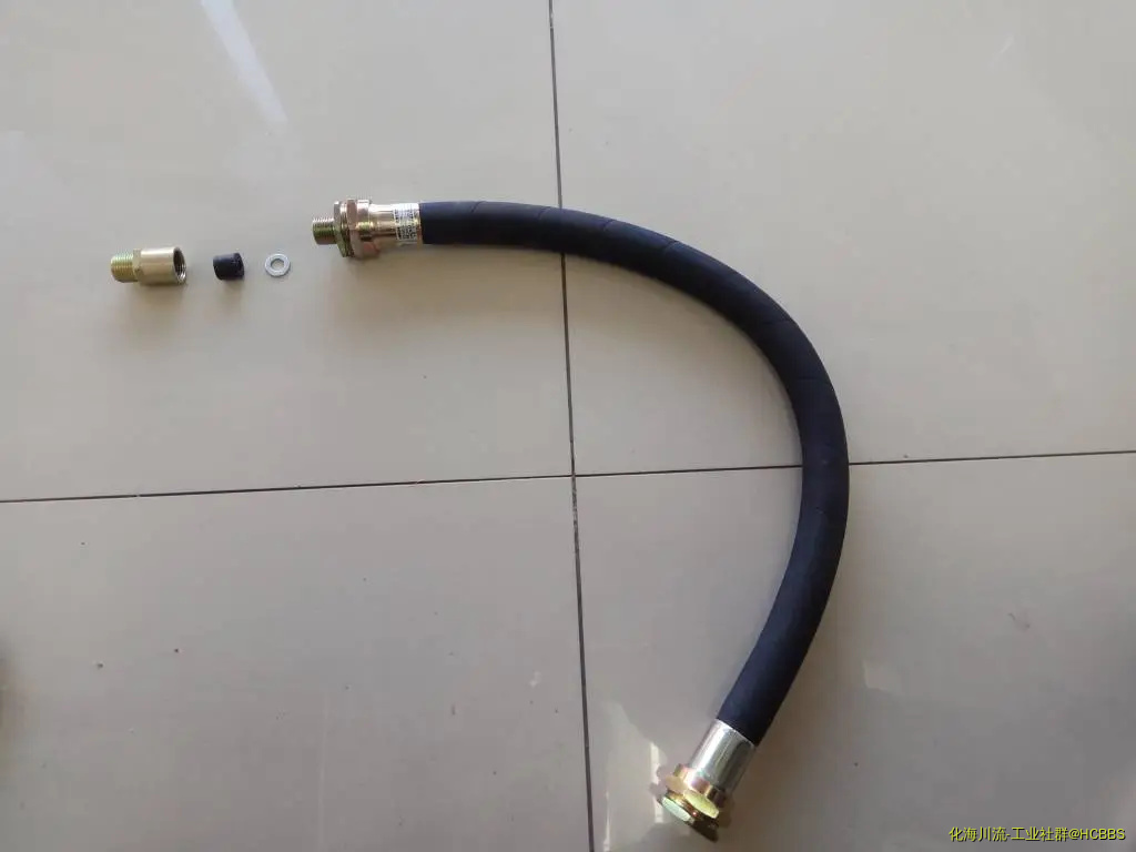

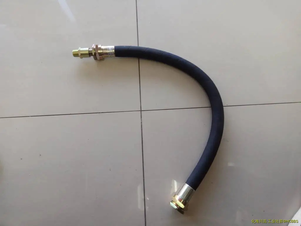

这个标准图集上就这样的,你这个就是标准图集右上角不就是图集号么。另外施工规范GB50093(第7.4.13规定当电缆导管有可能收到雨水或潮气侵入时,应在最低点采取排水措施)。另外图中3是防爆三通穿线盒,他和接线盒是两个东西,这个东西只是用来穿电缆的,接线盒是电气防爆照明用的,里面带接线柱和穿线盒是两个东西。最后关于防爆,图中1采用的是防爆挠性连接管。这种挠性管你看看下面规格一般是写了带防爆密封接头的,我认为起到防爆密封作用的是那个防爆密封接头中的橡胶圈,保护管和穿线盒只是起到防止电缆机械损伤的作用的。

个人观点:我们一般使用的防爆绕性管在仪表连接端已经是密封了的,在与镀锌管连接端是本身就没有密封,这个排水措施不会破坏防爆结构。

3是漏水三通,在仪表侧和接线箱侧的低点,都必须要设置。
这是现场施工规范所要求的。平时,这个口当然是有盖子盖住的。 维护的时候,打开盖子,整个保护管线路中的渗水都是从这两个低点排出。
所谓的保护管全程密封,是不现实的,现场和设计也做不到, 而且也没有必要,目的是什么?
在防爆区域内,装置大部分仪表采用本安仪表&隔爆仪表,电缆本身采用的就是本安&隔爆型电缆。这样的电缆在电缆槽内也没有密封.
重要的是接头部位,仪表电气接口侧,接线箱电气接口侧等,这些部位要采用gland 或 防爆挠性软管配Y型密封接头再填密封胶泥的做法。
