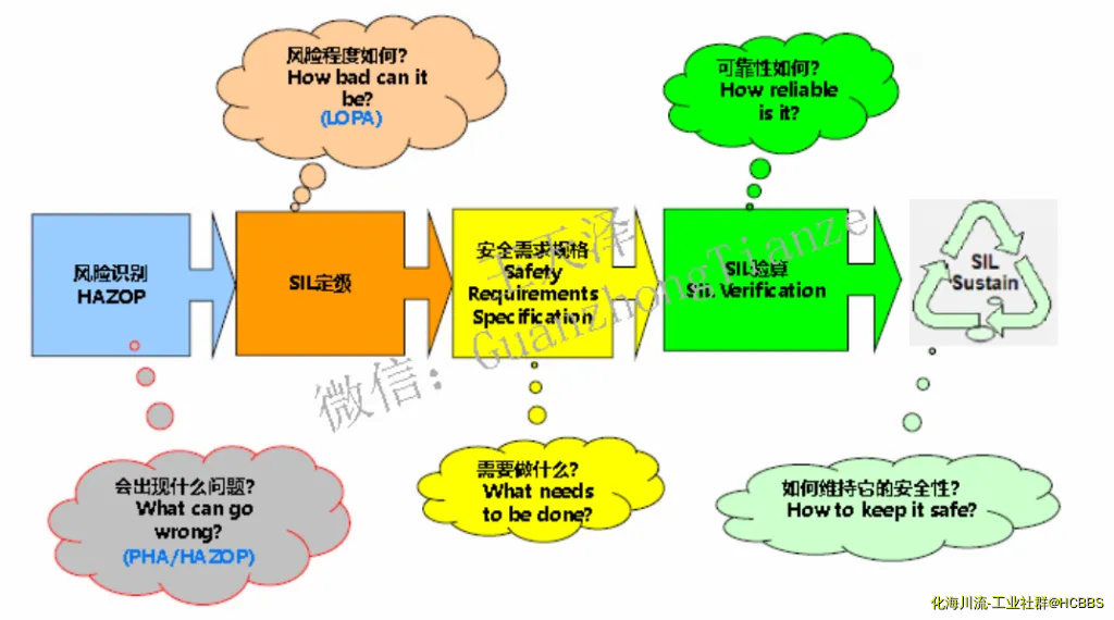

这是个系统工程,短短几句话解决不了你的问题。
实施起来有点像质量管理体系
遴选合格(团长受过专业培训、有评审业绩、从事相关专业5年以上)的人员——组织一个团队——收集资料——分析讨论——起草文书——批准实施——效果验证——定期评审。
我说的都不专业不够详细

一般是通过HAZOP分析——LOPA分析定级,最后再通过SIL验算。
所以仅仅是SIL定级的话,就是通过前两部,先进行HAZOP分析,然后拿着HAZOP分析结果进行LOPA定量分析,确定每个回路的SIL等级。

如果项目处在设计阶段,需要进行SIL定级。SIL定级是依据企业的风险矩阵,通过保护层分析LOPA,来确定SIL等级的。
如果是在役装置,则要做SIL定级及验证。
进行某条联锁SIF回路的LOPA前,往往进行危险与可操作性分析HAZOP来作为基础,来确定风险。
一般由专业的安全咨询类公司进行并出具报告。

SIL定级按照IEC61511-3确定要求的安全完整性等级的指南(GB/T21109-3确定要求的安全完整性等级的指南),利用保护层分析(LOPA)方法进行。
LOPA方法允许确定SIF必须提供的风险降低适当等级,以使风险在可容许范围内。
独立保护层(IPLs)消除了定性法的主观性,而LOPA提供了对独立保护层进行评估识别的特定的要求。
发表于 2019-3-19 17:02:51

安全完整性等级验证旨在通过对安全功能回路各组成部分要求时失效概率的计算分析,验证企业现有安全仪表功能的安全完整性等级,以确认其是否满足要求的安全功能完整性等级选择的最低SIL等级要求。(安全完整性等级验证采用马尔科夫模型分析方法

SIL定级有如下几种:矩阵法,风险图法、LOPA方法
发表于 2019-3-20 00:22:32
alibaba1234VIP会员 VIP会员 | 显示全部楼层       最后访问IP上海市
一般的做法是先进行HAZOP,然后选择场景进行LOPA分析,确定SIF的SIL等级。然后设计回路,购买满足SIL等级的仪表组件,计算PFD看是否满足要求。
