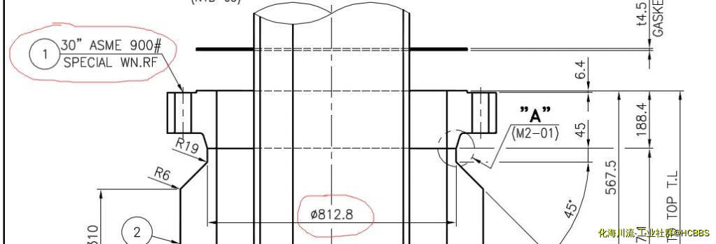

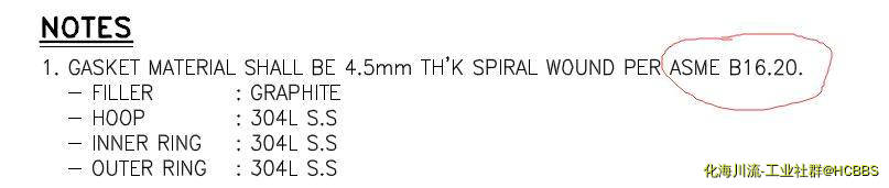

chengli4428楼主 VIP会员 VIP会员 | 显示全部楼层       最后访问IP陕西省
zjq1962 发表于 2019-1-11 09:39
楼主的法兰来自哪个标准?
1、法兰图纸上写是ASME标准,但查了下ASME 16.5对应尺寸的法兰规格,是个非标准件。图上面写的是30”,但依据法兰钢管外径φ812.8来看应该是32”的法兰,那是不是图纸上面写错了呢?2、查了下ASME B16.20发现法兰垫片也是非标的,查询标准垫片统一都是外环相对较宽,但实际采用的垫片外环相比就特别窄,而内环和缠绕部分较宽,这个选用外环较窄的垫片减弱垫片缠绕部分的稳定性和抱紧力,容易发生外环脱落密封垫失效的问题?
古西村 发表于 2019-1-11 08:48
这样,从后续的帖子我猜测LZ的产品是按照ASME规范执行的
所以,我个人建议整套的零部件就按照ASME规范走 ...
我们不是想改垫片尺寸,只是之前设备法兰出现了泄漏,拆开发现垫片已损坏(内环断裂),最早的时候就发现另一台设备的外环脱落,但没有查询垫片选型设计问题, 现场查了下图纸和相关标准,虽然是按照ASME标准走的,但法兰和密封垫都是非标设计,现在发现两点疑惑:1、图纸给的是30”,但法兰钢管外径为φ812.8,对应的是DN800 NPS32”的规格,和30”不一致,是不是图纸上面写错了?2、同规格的标准垫片的外环宽度相对较宽,而实际的垫片外环较窄,是不是会削弱密封垫的整体稳定性,外环容易脱落,因为之前就出现过外环脱落的问题。

chengli4428 发表于 2019-1-12 10:02
我们不是想改垫片尺寸,只是之前设备法兰出现了泄漏,拆开发现垫片已损坏(内环断裂),最早的时候就发现 ...
从截图判断,图纸是清晰的,不存在模糊看不清的情况,所以lz如果对尺寸有怀疑,最好联系设计方确认。
对于外环脱落的情况,结合我自己的经验可能发生的原因判断如下:
1.产品不合格。缠绕垫最后一圈外径和外环内径尺寸不匹配,点焊强度不够等。
2.运输储存发生损坏。缠绕垫抗压,但不抗弯。运输储存时,应放置在专用盛装容器中,平放,避免磕碰。
3.安装工艺控制。主要是安装时,轻拿轻放避免磕碰,不强力穿螺栓等。
缠绕垫的内外环,主要作用是固定加强缠绕部分,方便搬运,但不应承受较大冲击。
发表于 2019-1-14 08:55:29
