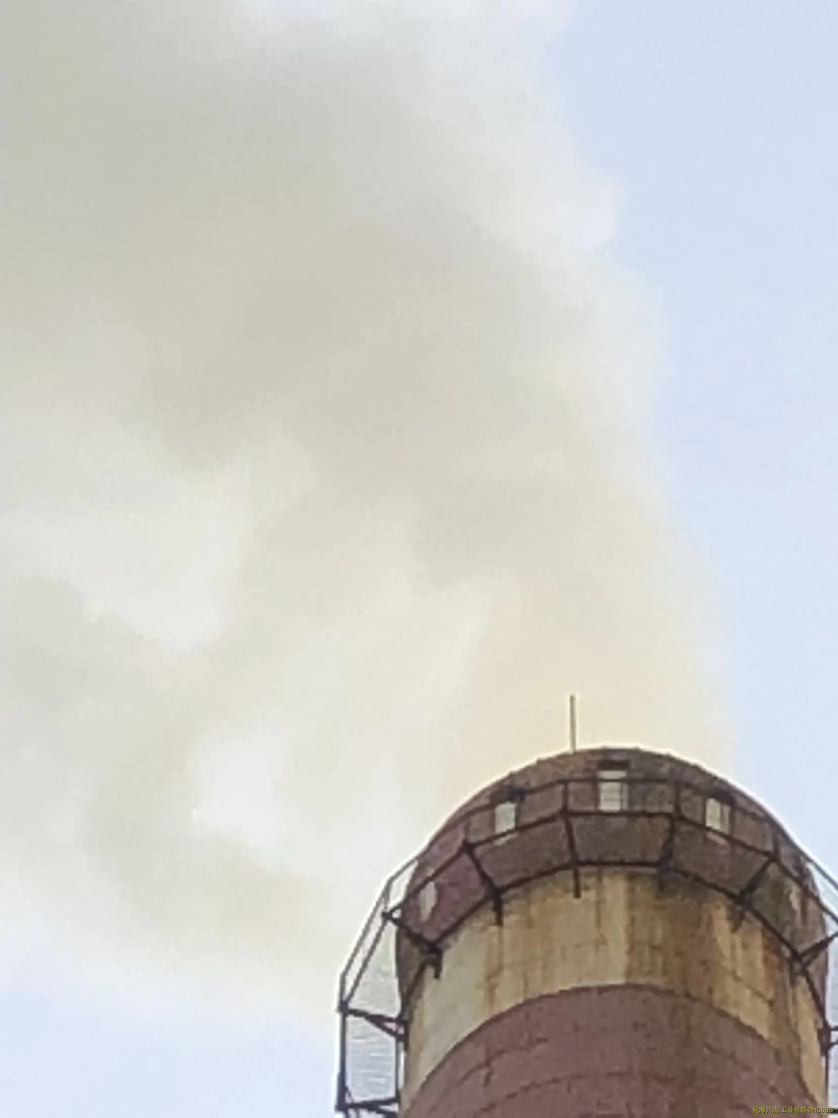

二氧化硫含量4mg/m3,NOx含量20mg左右,烟尘0.4,含氧量10,烟筒出口烟气发黄,都有什么原因造成的?

是锅炉不完全燃烧造成的还是脱硝效果不理想造成的?

应该是烟尘造成的,氮氧化物不足以呈现出这种颜色,还是要从烟气除尘的方面做工作,看看是否布袋除尘器有破损
发表于 2019-1-9 12:54:54
我发现烟筒出口中间有一股很黄的烟气向周围散开,应该不是烟尘问题,而且脱硫塔顶部加装的湿式除尘器。  发表于 2019-1-9 13:27

应该是含有二氧化氮,显示的是棕黄色烟雾
发表于 2019-1-9 13:21:33
我觉得也是,不充分燃烧会不会也能导致烟气发黄?  发表于 2019-1-9 13:28

楼主没能把具体情况说清楚,比如物料成分,工况等,否则分析只能凭空猜测,NOx含量高和硫含量高都会造成烟气偏黄

二氧化氮

黄色的烟是否和S有关。

是否是经常这样的?氮氧化物含量高、硫含量高是会造成烟气偏黄的。

氮氧化物含量高、硫含量高是会烟气发黄。

问题找到了,氮氧化物偏高导致的,谢谢大家

你的烟气参数为:二氧化硫含量4mg/m3,NOx含量20mg左右,烟尘0.4,含氧量10,已经满足了超低排放的标准,NOx含量一点也不高,烟筒出口烟气发黄,为什么还是NOx浓度过高引起的
