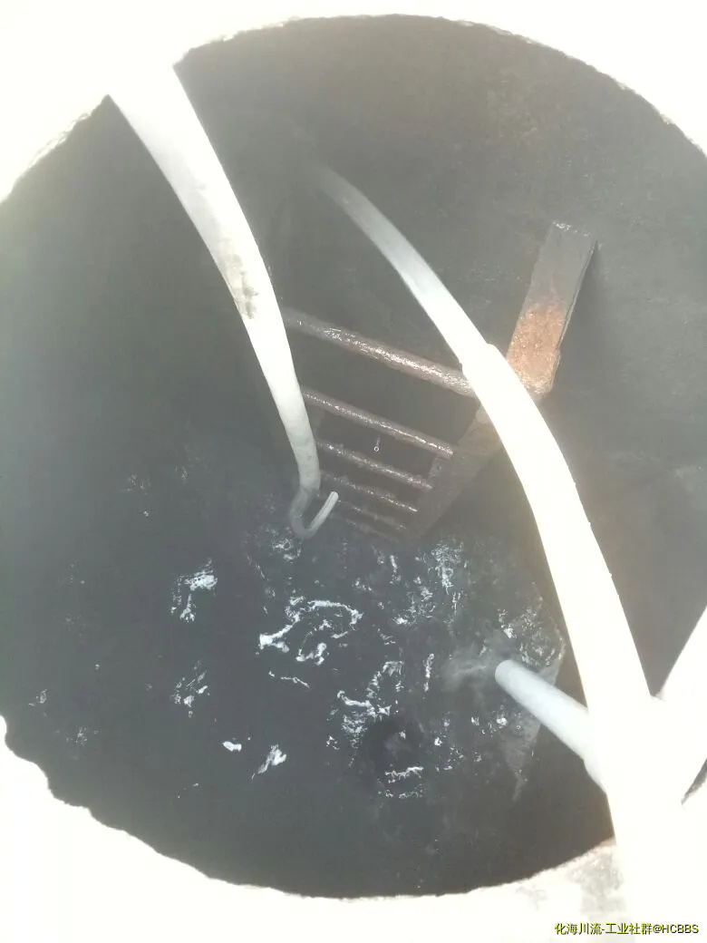

这个水池安装什么样的液位计比较合适?池深3米,最好是外面可以显示液位,麻烦各位给看一下。

磁翻板,雷达等都可以的

估计要被老板否了! 建议还是上个滑轨式的浮子液位计即可,简单实用,价格也不会高!  详情 回复 发表于 2019-1-7 07:42

估计要被老板否了!

看使用环境,建议选择经济实用形式的,比如浮子液位计

浮子式

没有压力采用浮子液位计最简单可靠。造价最低。

浮子液位计

自己做个浮子就可以显示

磁翻板顶装式液位计

顶装式磁翻板液位计

投入式的好了哇

顶装式

浮子式
