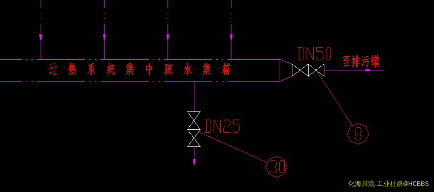

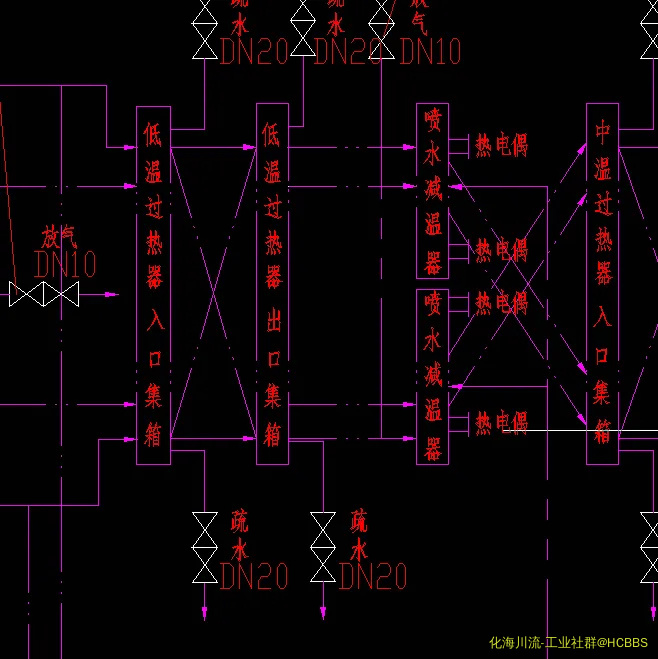

锅炉的过热器进、出口集箱都设置有疏水,但是都采用的2个截止阀串联,而没有设置疏水阀,汇总后的过热器疏水系统集箱也是通过2个截止阀串联至疏水扩容器。
请教,这几个截止阀是处于常开还是常闭状态;如果是常开,怎么保证不排出蒸汽?  如果是常闭,怎么去判断是否需要打开疏水?

没做过设计,个人觉得这个最好装有疏水阀,然后疏水阀排水后集中回收,过热器要把水分离后才能产生过热蒸汽,不然就只会先把水加热成饱和蒸汽。看你的介绍应该是两个截止阀都常开,不然达不到马上排水的效果,你这个涉及到集中回收排水,只要最后排水的地方不泄漏就没问题,蒸汽的话不想泄漏就只有用蒸汽疏水阀了,并且集中回收排水一般是不建议使用的。

无论是低温过热器、中温过热器,其中介质都是过热蒸汽,温度都在饱和温度以上,正常运行时不会有凝结水,也不会有排污水。集箱上的疏水管接头,是用于水压试验、反冲洗时排水用的,正常运行时应该都是全闭的;我理解两个截止阀串联是为了保证不泄露。
集中疏水集箱上的情况不了解。
