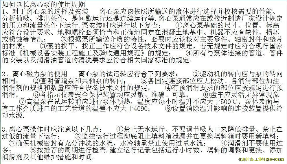

每日一题20181231

(1)各零件的尺寸和形位公差应尽量降低。  (2)轴承间隙控制适当。  (3)机械密封压缩量不宜过大。  (4)找正精度要提高。  (5)备用泵定期盘车。

一、状态监测  二、维护保养,

(1)保证各个配件精度。
(2)轴承间隙控制适当。
(3)机械密封压缩量不宜过大。
(4)找正精度要提高。
(5)备用泵定期盘车
(6)保证润滑良好。

参见截图~~~
