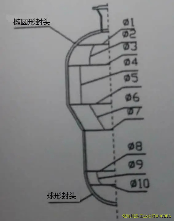

换证问答题
1.试就图中容器的焊缝编号,确定各受压元件厚度计算公式中采用的焊接接头系数(φ1至φ10中之一或若干中之小者)
a)圆筒厚度计算式中采用的接头系数           (                    )
b)锥形封头计算式中采用的接头系数            (                      )
c)球形封头厚度计算式中采用的接头系数      (                      )
d)椭圆封头厚度计算式中采用的接头系数      (                      )

简介--筒体:φ4 锥形封头:大端φ5   小端φ6 φ7小值 椭圆封头:φ1 φ2小值 球封头:φ8  φ9  φ10 小值-登录查看全文

简介--椭圆封头为何是φ1 φ2小值,难道φ3不是A类焊缝吗-登录查看全文
发表于 2018-12-28 14:44:42
φ3是B类焊缝  详情 回复 发表于 2018-12-28 15:05

简介--椭圆形封头一条焊缝上指出两个焊接接头系数即φ1 φ2,是何意?-登录查看全文
发表于 2018-12-28 14:47:38
这纯粹就是一道考题而已。  详情 回复 发表于 2018-12-28 16:19
φ1 环形焊缝 φ2 圆周接口焊缝  详情 回复 发表于 2018-12-28 15:17

简介--xujishubu 发表于 2018-12-28 14:44 椭圆封头为何是φ1 φ2小值,难道φ3不是A类焊缝吗 φ3是B类焊缝(椭圆封头)-登录查看全文
发表于 2018-12-28 15:05:21
φ3是标准的A类焊缝,怎么会是B类焊缝  详情 回复 发表于 2018-12-29 11:16

简介--作为一台设备,筒体,椭圆封头,椎体,球型封头的对接焊缝,焊缝形式和无损检测比例应该是相同的。就像环缝比纵缝受力小,但是仍然采用同样的无损检测。所以φ1~φ10相等。 ...-登录查看全文
发表于 2018-12-28 15:23:52
实际产品上当然是象你说的那样,这只是一道题目而已。  详情 回复 发表于 2018-12-29 12:31

简介--zjq1962 发表于 2018-12-28 15:05 φ3是B类焊缝(椭圆封头) φ3是标准的A类焊缝,怎么会是B类焊缝-登录查看全文
发表于 2018-12-29 11:16:56
请看GB/T150.1第4.5.1.2中图1,焊接接头的分类。  详情 回复 发表于 2018-12-29 12:30

简介--正确答案应为:椭圆形封头φ1、φ2小值                       筒体          φ4      &nb ...-登录查看全文
发表于 2018-12-29 12:47:19
kareale88 + 5 热心助人
简介--这道题考察的是对焊接接头系数的理解与应用。 椭圆封头有直边段,直边段实际是一段很短的筒体,筒体与筒体对接,连接焊缝是环缝。 筒体焊接接头系数按纵缝焊接接头走,这个就不解释了。 锥段参照筒体理解。 球头上只 ...-登录查看全文
