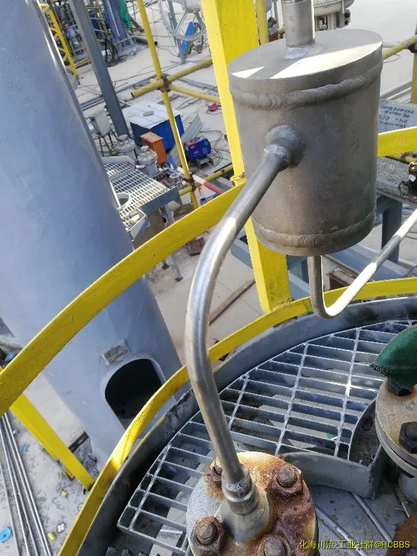

请问大家这是什么设备,在蒸汽闪蒸罐到仪表箱引压处见到,有什么作用

冷凝水分离的,防止有水进入仪表,影响测量结果

冷凝罐,用来分离冷凝水用的,防止影响测量结果。

你的仪表测定是什么内容,如果是测pH或电导之类的,那么这个罐应该是冷却作用,降低凝液的温度,因为仪表耐受温度有上限

仪表冷凝罐,上部连接工艺接口,下部接压力变送器。使用前需灌满水或防冻液,也可自然冷却积满冷凝罐
1、上部蒸汽沿引压管上升冷凝到冷凝罐,多余的水溢流回来与上升的蒸汽换热,保证冷凝罐液位与上口齐平;
2、下口接压力变送器测量压力,凝液罐至变送器液柱固定,迁移后能准确测量压力。
好处:
1、防止引压管较短烫坏变送器膜片;
2、防止凝液量的变换影响测量精度。
3、冷凝罐可加入防冻液,防冻效果更好。

保护压力变送器的。

仪表冷凝罐,防止蒸汽直接接触变送器膜片,隔离过热蒸汽损坏仪表

冷凝管,防止温度太高,破坏仪器仪表

蒸汽冷凝罐,将蒸汽冷凝成水后再进行测量,防止反正损坏变送器及膜片。
