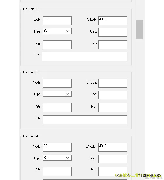

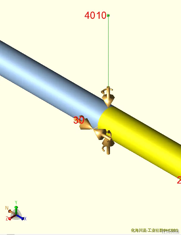

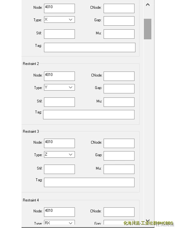

各位海友们,这种刚性(图1)吊架在Caesarii中如何建模,我按图2,图3,图4建模对吗?图3是根部节点,施加了X,Y,Z,RX,RY约束,图4是管道上连接点施加了+Y,与RX,RY约束,并与4010节点关联!

不太对,手册上有例子

+Y

不限制转角的
