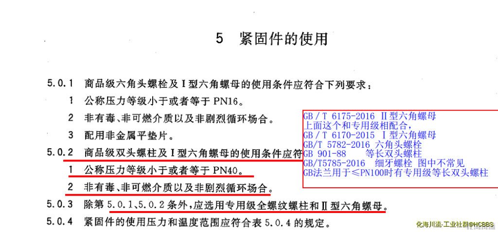

HG/T20613-2009 限用介质(有毒、可燃)范围的规定在那提到  请教大神吗

第5条 紧固件的使用

第5条 紧固件的使用
SH/T3403-2013好像没有说明紧固件的使用
