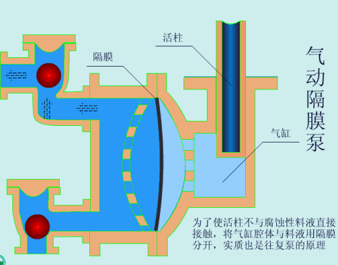

请问大家,气动隔膜泵原理是什么?动力气源会不会串到输送的介质里面?

一般不会,除非隔膜破了。
气动隔膜泵是一种以压缩空气为动力,由膜片往复变形造成容积变化的容积泵,其工作原理近似于柱塞泵,由于气动隔膜泵工作原理的特点,因此气动隔膜泵具有以下特点:
(1)泵不会过热:压缩空气作动力,在排气时是一个膨胀吸热的过程,气动泵工作时温度是降低的,无有害气体排出。
(2)不会产生电火花:气动隔膜泵不用电力作动力,接地后又防止了静电火花。
(3)可以通过含颗粒液体:因为容积式工作且进口为球阀,所以不容易被堵。
(4)对物料的剪切力极低:工作时是怎么吸进怎么吐出,所以对物料的搅动最小,适用于不稳定物质的输送。
(5)流量可调节,可以在物料出口处加装节流阀来调节流量。
(6)具有自吸的功能。
(7)可以空运行,而不会有危险。
(8)可以潜水工作。
(9)可以输送的流体极为广泛,从低粘度的到高粘度的,从腐蚀性的到粘稠的。
(10)没有复杂的控制系统,没有电缆、保险丝等。
(11)体积小、重量轻,便于移动。
(12)无需润滑所以维修简便,不会由于滴漏污染工作环境。
(13)泵始终能保持高效,不会因为磨损而降低。
(14)百分之百的能量利用,当关闭出口,泵自动停机,不存在设备移动、磨损、过载、发热。
(15)没有动密封,维修简便避免了泄漏,工作时无死点。

不会,除非隔膜破了

还有一种情况,压板压不紧,也会进去的

就像楼上几位所言,除非隔膜破了。

气动隔膜泵实质上就是一种往复泵,其工作原理也就是活塞泵的工作原理,区别在于动力源不同,一个是机械动力,一个是气压动力。

气动隔膜泵就是以风,也就是我们所说的气,作为动力源,驱动介质进行吸入压出的往复运动,因此进出口处有各有如单向阀一样的部件。
气源侧和介质侧就是通过隔膜进行隔离的,因此当隔膜破损或密封不严时就会造成介质互窜。
附上一张气动隔膜泵的动图,一看就非常清楚。

9楼的图最直观

泵的原理就是往复泵,只不过动力是压缩空气。
