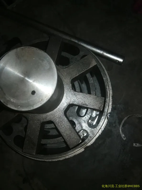

[讨论] 晚间抢修DR机,巡检听出气阀阀片碎了。
3.6K |14
wx_lemon_cui328VIP会员 VIP会员 | 显示全部楼层 |阅读模式       最后访问IP陕西省
发现及时,拆下来果然碎了。正拆排气阀找碎片

发现及时
发表于 2018-12-23 23:13:04
气阀破了,排气量和排气温度应该会有变化。

neverstoptryVIP会员 VIP会员 | 显示全部楼层       最后访问IP天津市
上面的部分是你们做的拿阀工具吗?

wx_lemon_cui328楼主 VIP会员 VIP会员 | 显示全部楼层       最后访问IP陕西省
恩,听到声音不对就即使切机了。
这个变化不大,一级进气温度控制在40到50。发现及时,没有等事态严重
neverstoptry 发表于 2018-12-24 19:11
上面的部分是你们做的拿阀工具吗?
不是,是角扳手。阀框卸下来,很好取

qubitswordVIP会员 VIP会员 | 显示全部楼层       最后访问IP浙江省
上面的部分是你们做的拿阀工具吗?
这是让卸荷阀顶开气阀阀片的组件。打开就零负荷。

前排看客VIP会员 VIP会员 | 显示全部楼层       最后访问IP辽宁省
海川大学一年  |  头衔:  【学无止境】
阀片碎了,声音必定不一样,每天在压缩机房巡检,出现不同的声音都会发现

guye007VIP会员 VIP会员 | 显示全部楼层       最后访问IP内蒙古自治区
现场声音,工艺参数(压力,温度)都会 有 异样,还有其他的表象吗????
