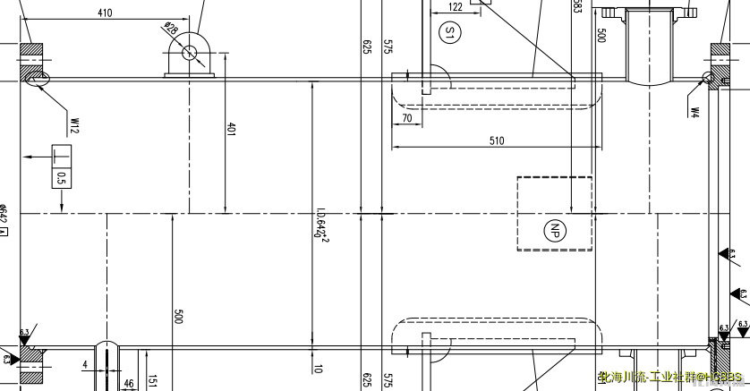

大家设计过程中难免会提到一些法兰、凸缘及其他零部件的二次加工问题。仁者见仁智者见智,重在参与哦
回复格式:
一、需要二次加工的设备结构及部位有哪些---------------------------------
二、产生二次加工的因素有哪些-----------------------------------------------
三、能否或如何采取其他措施代替二次加工----------------------------------
四、能否图文举例论述以上问题------------------------------------------------
尽量做到整洁明了,赏心悦目。

先来说几个正常接触用到的:
1、带隔板管箱法兰的密封面。(不锈钢是直接加工,碳钢是热处理后的二次加工);
2、反应釜机架凸缘的密封面。(如果是分散釜之类的,那应该是几个密封面和封头焊好后加工,保证反应和分散装置的密封面在同一平面);
3、填料塔塔节。(如果条件允许,如直径或者长度都允许的情况下,在塔节两段法兰焊好后应统一加工,保证塔节的直线度);
4、衬环法兰的密封面;

chzq621564VIP会员 VIP会员 | 显示全部楼层       最后访问IP北京市
1.精度要求较高的板卷圆筒等非机械加工成型件;如气化炉的激冷环内筒。
2.为避免热处理和焊接的影响,在装配和热处理对零部件完成后进行二次加工。如平面度或粗糙度等要求较高的密封面等,
3.位保证装配件的整体公差,在部件组装后进行二次加工。如换热器组装后,管端整体机械加工,保证平面度。
4.为了实现某些特殊功能,在完成后进行二次加工。如表面强化,搅拌桨或汽轮机叶片某些部位的碳化铬复层,有较高要求的耐冲蚀表面增加复层。

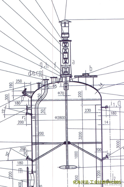

海川副教授  |  头衔:  【海川活跃分子】
1、耳座安装与现场位置不配,耳座垫板、甚至耳座需要重新制作。
2、开孔接管位置、方位不合适,需要重新开孔。
3、有的法兰短接在运输、吊装过程中弄坏的,需要重新加工更换。
4、有时候在安装接管过程中,为了避免管道走向打架,会在符合工艺的前提下更改接口。

starsdayVIP会员 VIP会员 | 显示全部楼层       最后访问IP江苏省
1. 薄壁容器上焊接的大法兰或者大直径的薄法兰,焊接后基本上会变形,往往需要二次加工;
2. 高压容器上用的安放式小接管内壁,厚度大,根部容易出现质量问题,往往需要二次加工,车掉一部分;

海水天冰VIP会员 VIP会员 | 显示全部楼层       最后访问IP河南省
零部件需堆焊的,堆焊后的二次机加工,如:管板堆焊后会变形,保证平面度及管板密封面与轴线的垂直度的二次加工;设备法兰堆焊后,密封面及螺柱孔的加工
