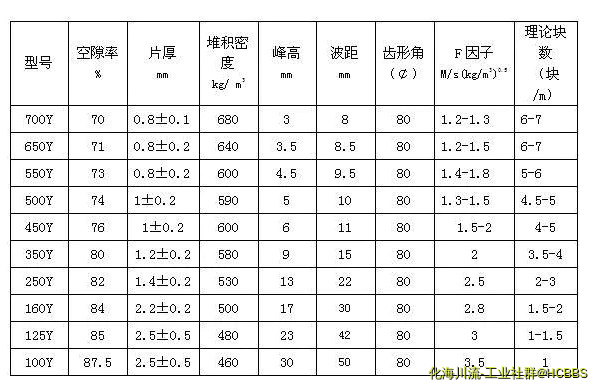

陶瓷规整波纹填料。有许多具有相同几何形状的填料单元体--波纹片相互平行叠加组成的。
主要型号有从100Y、125Y、160Y、250Y、350Y、450Y、550Y、650Y。数字表征的是理论块数,单位块/米,例如350Y表征每米3.5到4块。

也有的表达为:350是比表面积350m2/m3 ,Y是指倾斜角45°

350Y中的350代表波纹比表面积是350㎡/m³,Y代表波纹倾角为45度。400Y中的450代表波纹的比表面积是400㎡/m³.
