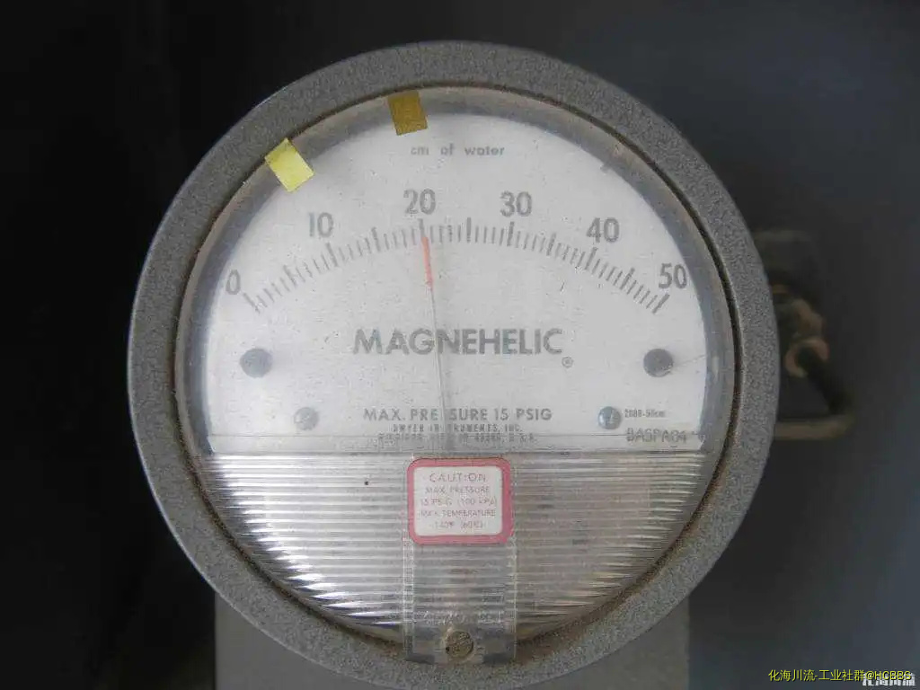

压缩机油箱油一块负压表,目的是在油箱上表面形成一定的负压,比大气压力小,促使齿轮箱,转子轴承使用的润滑油能够顺利回流。
油箱上面有一块负压表,单位为“cm  of  water”,在油箱上部接有风线,利用一个三通阀实现“抽气”目的,达到负压。
请各位知道了描述一下,“cm  of  water”这个单位与大气压力、绝对压力的关系,不是很明白,谢谢!
主要是想搞明白,“cm  of  water”这个单位与其他压力的关系。
