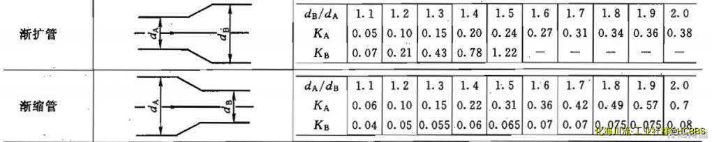

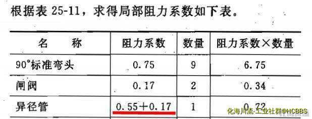

[求助] 渐扩管阻力系数
3.1K |0
张学文abcVIP会员 VIP会员 | 显示全部楼层 |阅读模式       最后访问IP内蒙古自治区
化工工艺设计手册 下册64页提到渐扩管,阻力系数是如何选取的。
