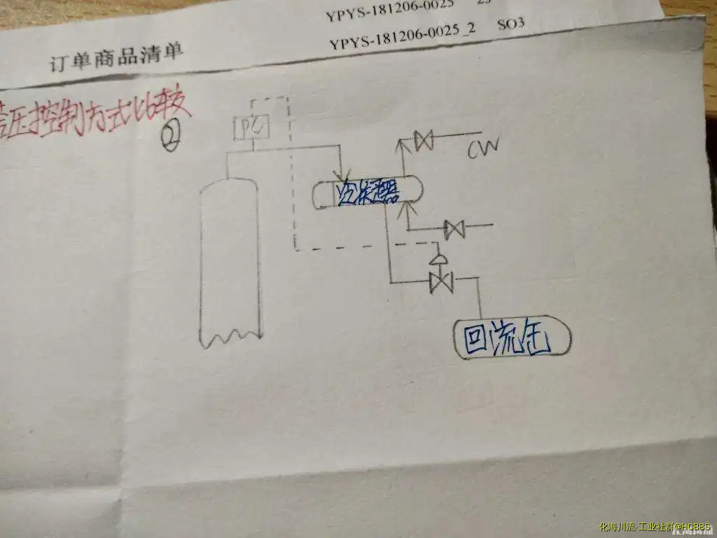

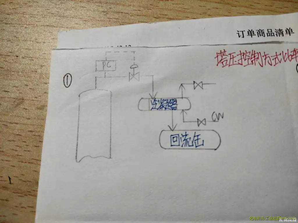

如图所示,两种不同的塔压控制方式!望设计院及化工行业的前辈指出什么情况使用图一的控制方式,什么情况下使用图二的控制方式?

第二种控制常见,第一种没见过,一般都是通过控制冷却水来控制压力

两种方式都不常见,通过阀门控制气相的压力是很困难的。
气相压力的控制一般采用加大塔顶冷却负荷+抽真空度来调节和控制。
主要调节是通过塔顶冷凝器的冷却负荷,也就是冷却水的用量,抽真空用于排出不凝气。

第一种没见过,但这种控压方式下如果调节阀故障打不开不怕塔超压吗?

第一种是分凝器,第二种是全凝器,第二种主要调整换热面积控制塔压。
发表于 2019-1-10 13:12:07
不要太帅VIP会员 VIP会员 | 显示全部楼层       最后访问IP山东省
第一种气象量应该不大,回流温度要求不高,塔的顶压反应敏感,返塔时节省能耗。第二种依靠改变冷却器内的液相液位改变其换热面积,冷却效果较第一种较好,但是因为循环水线没设调节阀,依靠人工调节水量的话有点浪费能耗了

第一种你得多大的阀门,不稳定吧
