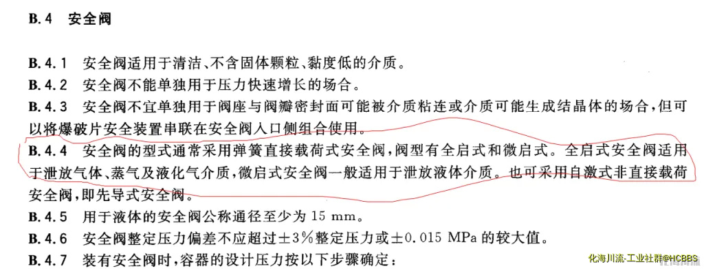

在壁厚、法兰等节约成本的前提下约束最高允许工作压力是可以的,
但是安全阀的整定压力选择要满足这个条件4.6条,图片发给你

氢气的渗透性肯定比空气要强得多,在相同的压力下,以空气作气密性试验不渗漏,不能代表工作条件下氢气不渗漏。最佳的选择是作氨检漏或氦检漏。你们领导的出发点虽然不是上面的原因,但是歪打正着了。
在图样上规定了最高允许工作压力,设备上设置有安全阀,又需要作气密性试验时(气密性试验压力等于设计压力,按固容规,气密性试验时一般应将安全附件安装了做,如果这时的整定压力取不大于设计压力,试验便无法进行),这种情况下,安全阀的整定压力取不高于容器的最高允许工作压力。这时的压力大小排序是,最高允许工作压力≥整定压力>设计压力
