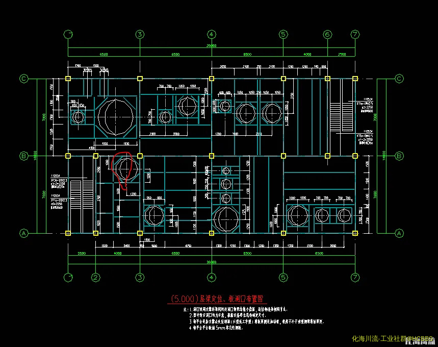

[求助] 楼板、小钢平台上开孔洞方设备的表示方法?

这是在楼板上开孔的表示方法吗,圆圈左边加一道圆弧;如果在楼板上放一个小钢平台,设备用支耳固定在小刚平台上,这个圆形设备也要用 圆圈加一道圆弧表示吗?

这个弧难道不是表示设备是圆筒状的吗?你说的这种状况我感觉应该在立面图上表示,平面图上只考虑楼板上的设备。

作为土建楼板和钢结构的图纸,这样就可以了。方孔的话,里面可以加一个钝角,表示开孔。
