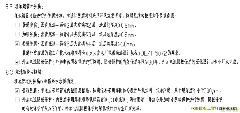

[求助] 大佬们,面积算好了,防腐材料该怎么提量
1.3K |1
嫑槑VIP会员 VIP会员 | 显示全部楼层 |阅读模式       最后访问IP四川省
管外特强防腐:沥青底漆、玻璃布
管内普通防腐:高固体分改性环氧涂料

嫑槑楼主 VIP会员 VIP会员 | 显示全部楼层       最后访问IP四川省
帮帮忙
