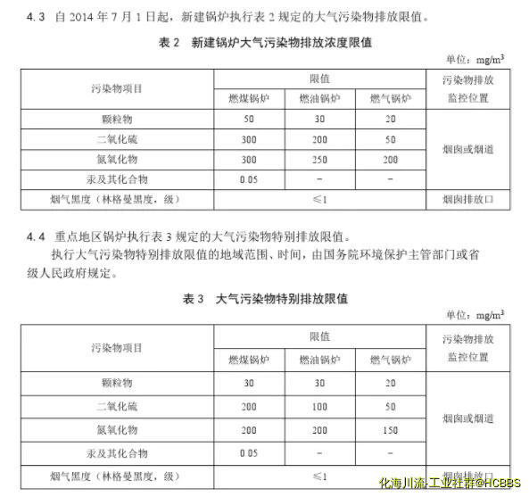

    针对市政垃圾或者污泥进行热解气化产生的燃气作为燃气锅炉的原料的工况,那么锅炉烟气的排放标准是执行燃气锅炉排放标准还是生活垃圾焚烧污染物排放标准?哪个更合适呢?

楼主的问题还是提的很犀利的,我仔细翻看了一下两个规范,发现限值要求确实有所不同,具体如下:锅炉大气污染物排放标准(GB13271-2014) 锅炉排放标准.webp
    通过以上两个表格对比可以看到:两个规范对颗粒物排放限值要求基本一致,但二氧化硫、氮氧化物以及汞及其化合物等指标的限值上,《锅炉大气污染物排放标准》要严于《生活垃圾焚烧污染控制标准(GB 18485—2014)。但认真思考一下以上两个规范均在2014年修编过,同样是国标,同样在2014年7月1日实施,但是排放限值要求却不一样,应该是考虑了垃圾焚烧行业的特殊性,因此,个人认为楼主所提的工况应该执行生活垃圾焚烧污染控制标准(GB 18485—2014),毕竟更符合行业特性。另外实际实施时可以按照环评的规定的排放标准来执行。

gb18485是针对垃圾焚烧炉(固体焚烧)的排放要求,并不是燃气锅炉的要求,如果仅仅从标准选择考虑,我认为应该执行锅炉标准才对。但是实际上锅炉排放地方标准也有所不通,另外还要考虑环评要求,所以还是需要个别考虑。另外如果是气化熔融炉,还是属于焚烧炉的话还是属于焚烧的范畴。
