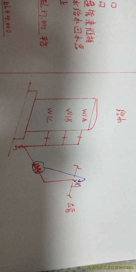

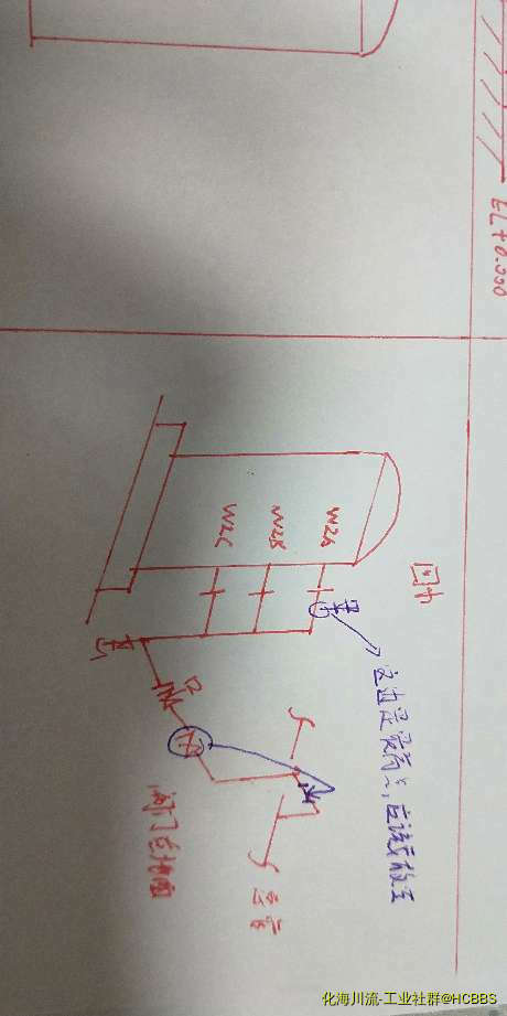

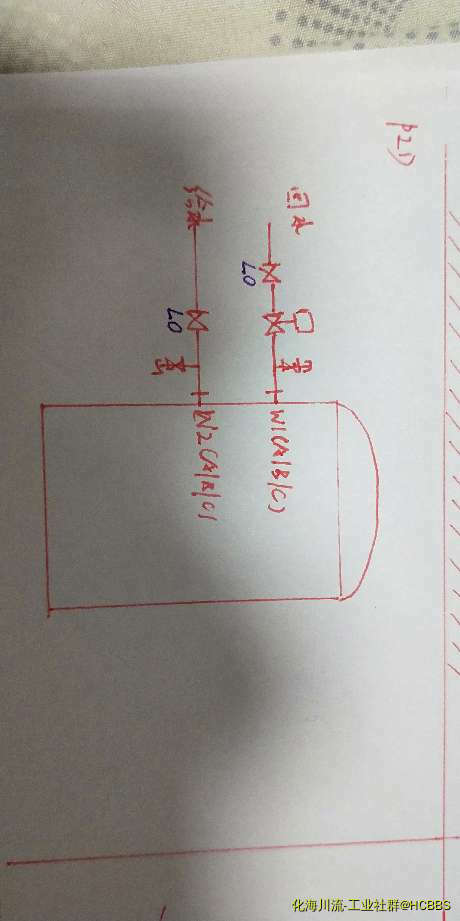

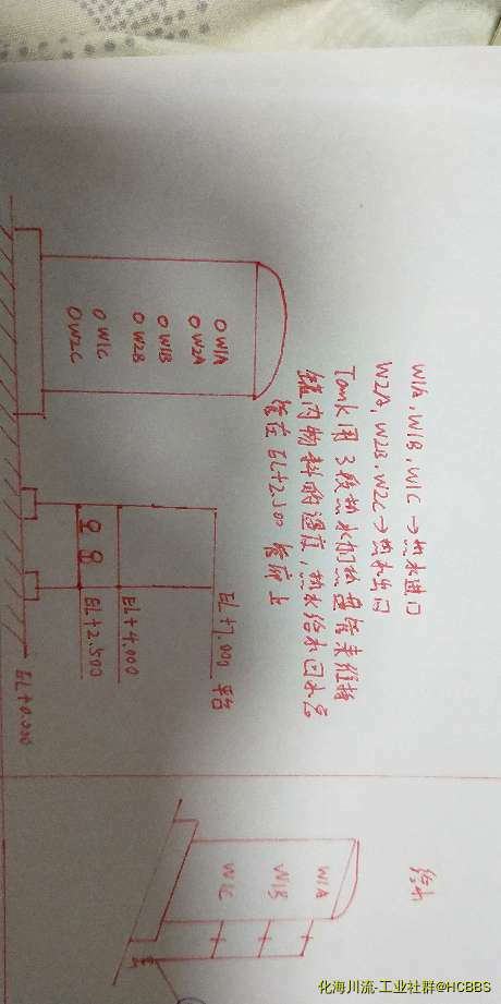

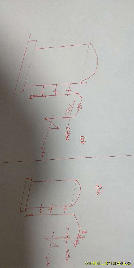

请大家看看这样的配管是不是有问题,图1是罐子外壁加热盘管的进口和出口pid,图2可以看出有三段盘管,热水下进上出,热水总管在2.5m,罐子的三个管嘴有比总管高的也有比总管低的,图3图4配管,为了方便阀门的操作,就将阀门布置到了地上,可是本人觉得阀门应该放在从总管出来的水平管上,回水管最上面的管子有个最高点,按pid要求放空,但是这个阀门很难操作到啊。图5的配管会会出现最上面的回水往下流

给水管的压力是肯定要大于回水管内的压力的,最上面的回水正常不会出现往下流的现象
