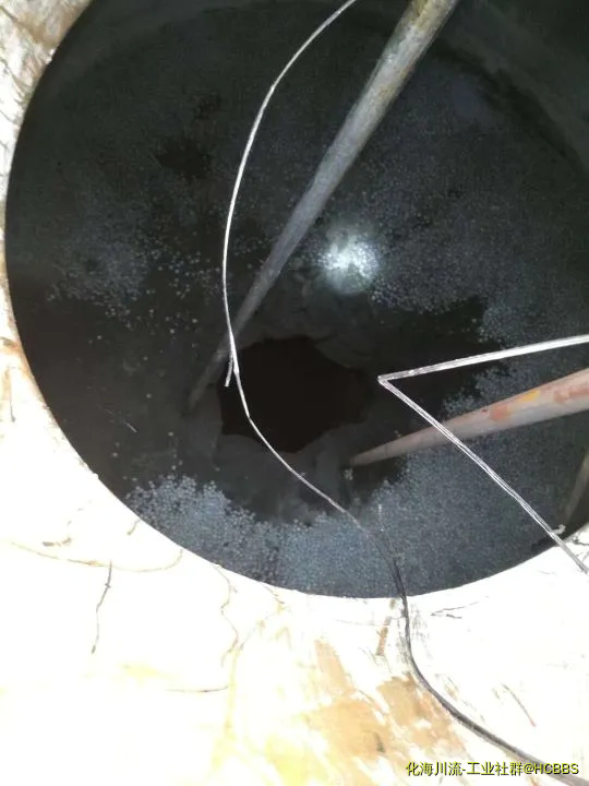

[讨论] 重整装置脱氯罐床层板结,无法卸剂
1.5K |2
跳转到指定楼层
梅落凉茶VIP会员 VIP会员 | 只看该作者 回帖奖励 |倒序浏览 |阅读模式       最后访问IP湖北省

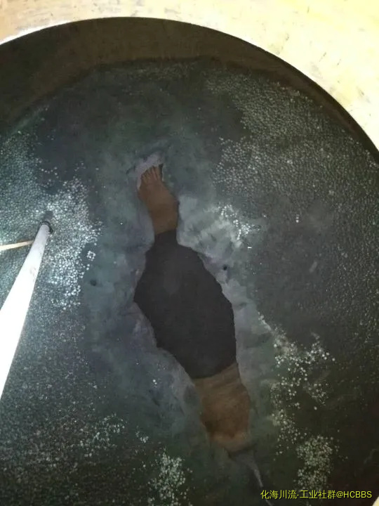

重整装置脱氯罐床层板结,无法卸剂,板结很严重,很结实,由于下层已空,人员不能进入,又不便于加水,卸了两天了,就捅了这么个小窟窿!还有什么办法吗?

江小白VIP会员 VIP会员 | 只看该作者       最后访问IP山东省
简介--你这脱氯剂不是耐高温,吸水效果不好的,换家脱氯剂厂家就好了,他们在脱氯剂里再加一种东西,防止结焦的。前提跟厂家说好工况条件!-登录查看全文

梅落凉茶楼主 VIP会员 VIP会员 | 只看该作者       最后访问IP湖北省
简介--江小白 发表于 2018-12-27 22:04 你这脱氯剂不是耐高温,吸水效果不好的,换家脱氯剂厂家就好了,这是氢气脱氯剂,工况才4℃-登录查看全文
