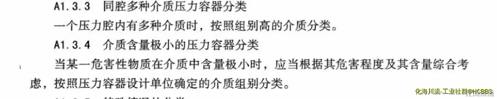

此设备不常用,基本不含或含微量高度危害介质,请问是否要按高度危害进行设计?

这个你可以让业主决定毒性程度。如果含量就是微乎其微可以按中度危害。如果不差钱,那就高度危害从严查处呗。

最正常的设计方法:要用户提供危害介质成分,组分,含量。含量可以按(1) 极度危害(I级),最高容许浓度为<0.1mg/m3;(2) 高度危害(II级),最高容许浓度为0.1~<1.0mg/m3;(3) 中度危害(III级),最高容许浓度为1.0~<10mg/m3;(4) 轻度危害(IV级),最高容许浓度为≥10mg/m3。在用户不能提供明确含量时一律按最苛刻工况条件设计。
就跟H2S一样 不能提供其分压时一律按H2S环境进行设计

用户应该提供介质具体的成分数据
没有具体数据,那就按严的来
为自己负责,也是为别人负责
