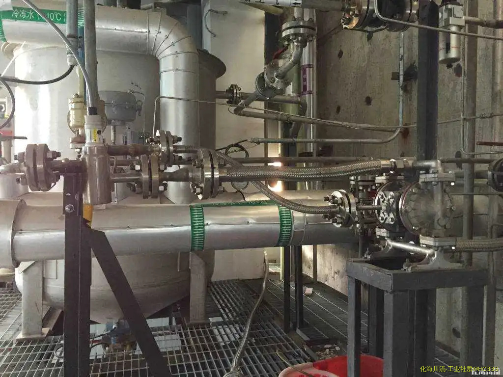

我公司有两套罗斯蒙特1066 型回路供电变送器及396P沉浸式PH传感器,用于反应釜及中和罐上的PH在线监测,生产线运行有一年多3个月的时间了,在运行过程中,因PH值的变化问题,拆出传感器发现安装传感器的储液器的液位在停止运行后低于进口管(低进高出),这样就导致了传感器的探头实则没有完全沉浸到液体中,这样的话也是可能导致PH数值的变化不实,附图所示,请各位老师指导!万分感谢!
现在我的想法是在储液器的进出口管路上各加装一个开口向下的U形弯,增加储液器的储液能力。(注意:运行时已检查过,管路无漏液)
