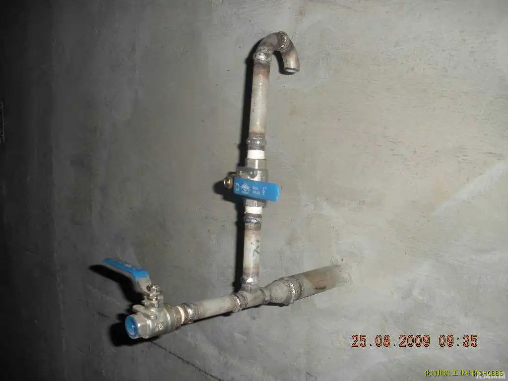

如题,静压式液位计室外安装在污水池底部,担心短管冬天会被冻上。
请教各路师傅,看看有什么好的建议。
PS:顶上有雷达液位计,设计之初业主一定让要加静压式的,现在安装成了两难。
短管大致是附件的样子

怎么没用法兰的呢,这么细的管子先不说冻不冻,污水很容易堵吧。只有保温加伴热了。

实际安装的管也这个粗DN32,堵倒不会堵,关键加伴热实在不方便!设计也没有相应的电缆和管线

如果内部的温度可以的话,做点厚保温基本可以,温度不高的话蒸汽伴热,不方便的话弄个电伴热

我查到了24V电伴热,不知道效果如何,只要不结冻就行。

害怕冬天冻凝,只有加伴热了,只保温、不伴热应该效果不好。可以使用蒸汽伴热、热水伴热或者电伴热。

现场有没有条件加投入式静压式液位计啊,可以直接将测量部件扔水里,就不会冻了,如果没有条件只能给这个做保温了,根据现场实际介质温度看看需不需要伴热

看下当地最低温度,如果零下比较多就伴热,不多就弄个保温

加保温加伴热是不会被冻住的,但是这么细的管,佷容易堵,建议定期清洗吧
