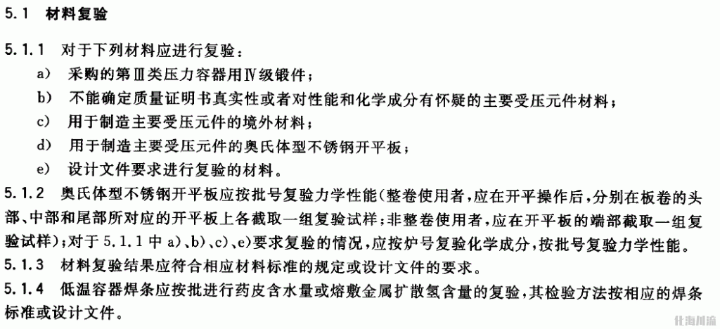

[讨论] 什么标准规定钢板入厂,需对材料力学性能、化学成分进行复验?

在特定的条件下(见大容规和GB150)材料才需要复验,一般情况下材料入厂是进行验收(实物,质保书)

我贴个150的
标准中明确要求的比较的少,标准把很大一部分权力放给设计方了,个人对这个做法表示赞同。
设计者应该对材料成分、性能比较清楚,对材料使用工况最清楚,对材料是否需要复验最有发言权。
