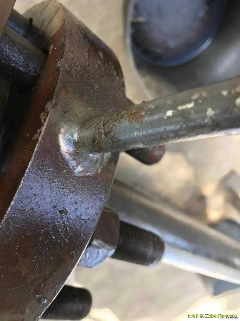

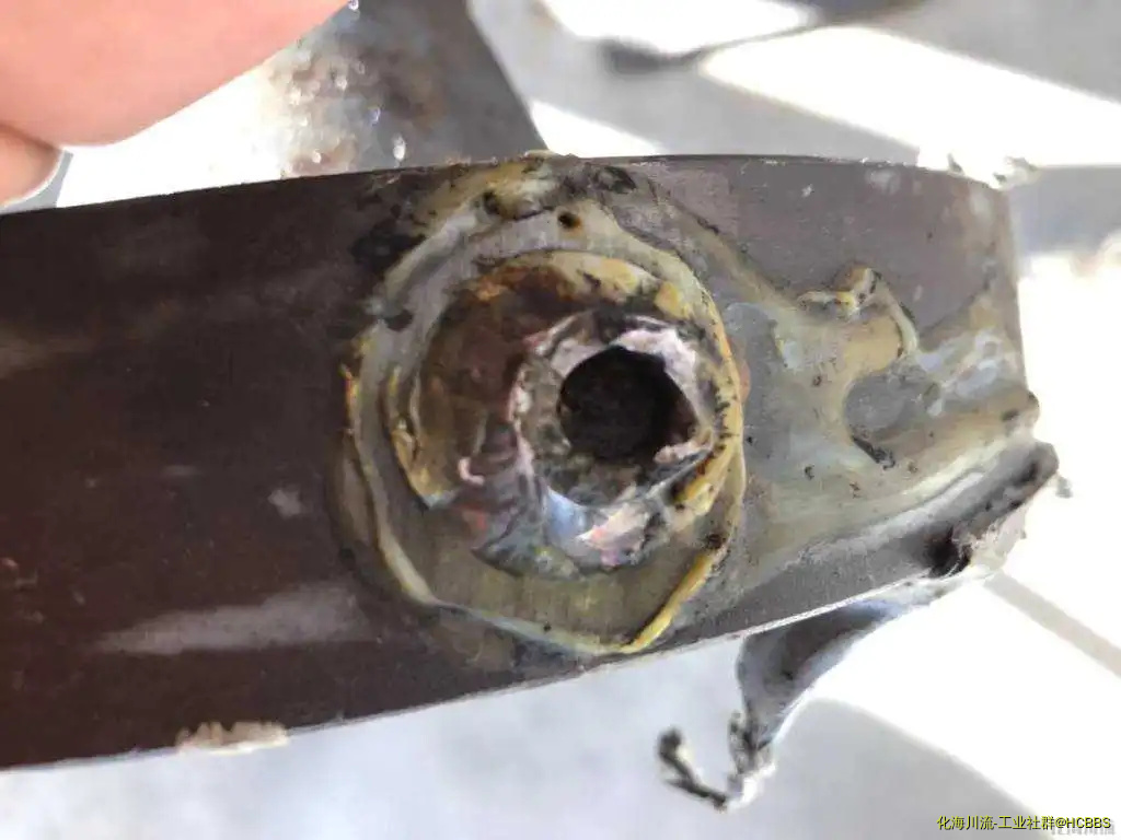

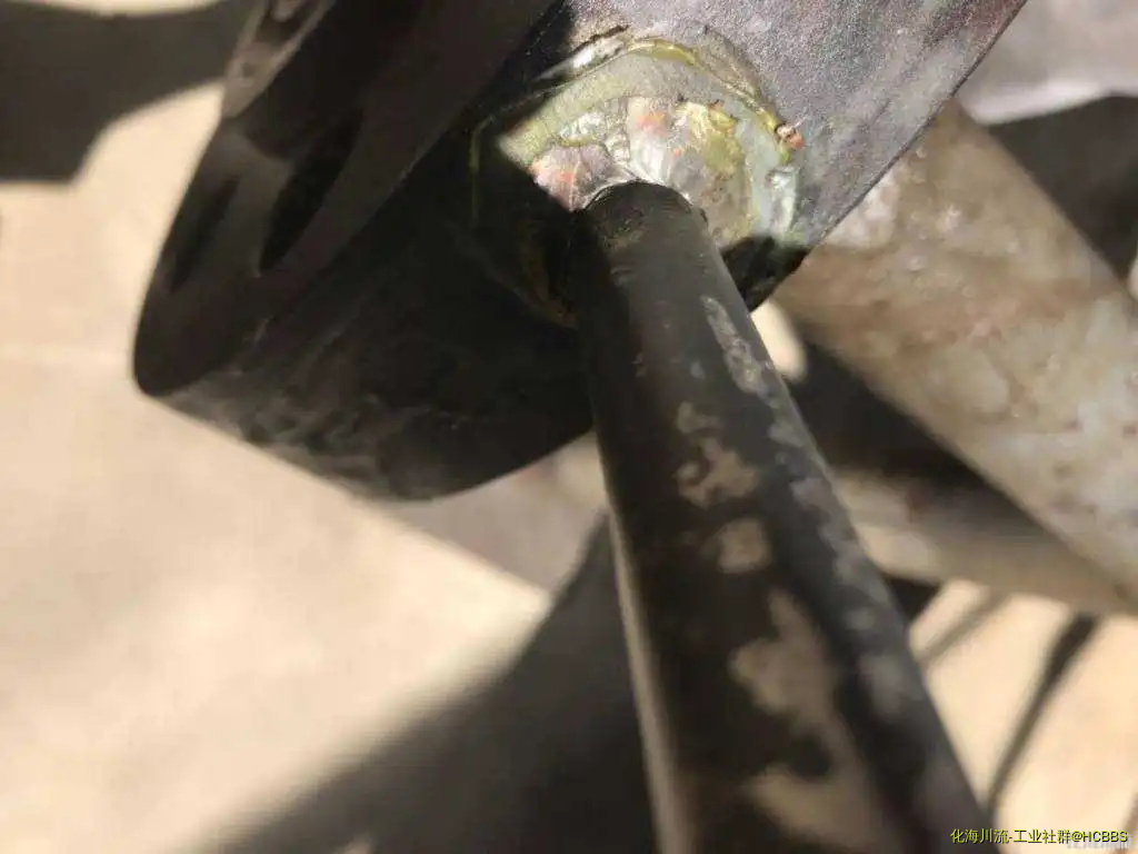

我们这个泄露也没有爆炸,听说吓的人根儿颤,也是循环氢压缩机出口孔板流量计取压管断裂泄露
发表于 2018-12-25 08:56:28
