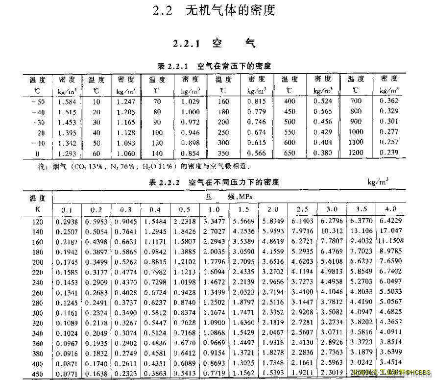

简介--附图中的数据来自于化学化工特性数据手册(无机卷)其中空气的物性。上表为常压下空气密度,下表为不同压力下空气的密度。从上表得出在0度、常压条件下,空气密度为1.293kg/m3,从下表中0.1MPa,120K温度下的密度为0.2938kg/m3。这个密度值和前面的密度值是矛盾的(在加压和低温下,密度反而小了)。不知有哪位海友能解释。-登录查看全文

简介--以0度和绝对压力为0.1MPa时空气密度为1.293进行计算, 任意温度压力下空气的密度=1.293[(101.325+P)/101.325]*[273.15/(273.15+T)] P:实际压力,表压力KPa T:摄氏温度℃ ...-登录查看全文

简介--本帖最后由 wanlirn 于 2018-12-12 16:25 编辑 下表  压力单位不对吧        压力单位为    atm  绝压   温度为 K    就能对 ...-登录查看全文
发表于 2018-12-12 16:17:32
谢谢你的回复,在压力低的时候数据有点接近,但我算了下,压力高点数据就相差很大了。  详情 回复 发表于 2018-12-13 08:43

简介--wanlirn 发表于 2018-12-12 16:17 下表  压力单位不对吧        压力单位为    atm  绝压   温度为 K    就能对上了 谢谢你的回 ...-登录查看全文

简介--表中,压力为2.0-4.0中,在同样压力的一栏,140K时的密度反而比120K时要高,这有违常理。-登录查看全文

简介--zjq1962 发表于 2018-12-13 10:25 表中,压力为2.0-4.0中,在同样压力的一栏,140K时的密度反而比120K时要高,这有违常理。 我瞎猜的    混合气体  可能一部分液化了  就不计算在 气 ...-登录查看全文

简介--wanlirn 发表于 2018-12-13 13:09 我瞎猜的    混合气体  可能一部分液化了  就不计算在 气体内了吧  低温的遇到的少 找找  空分设计手册 ... 你能想到压力是at ...-登录查看全文

简介--我也觉得是单位注明错误,MPa应该改为atm-登录查看全文
