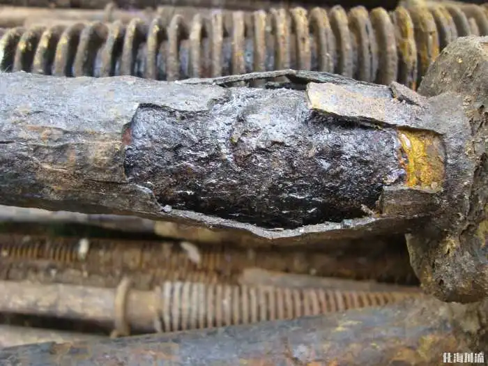

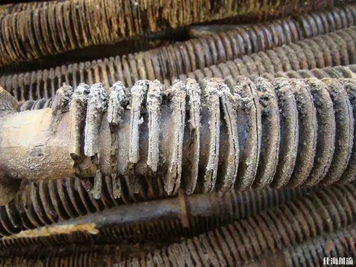

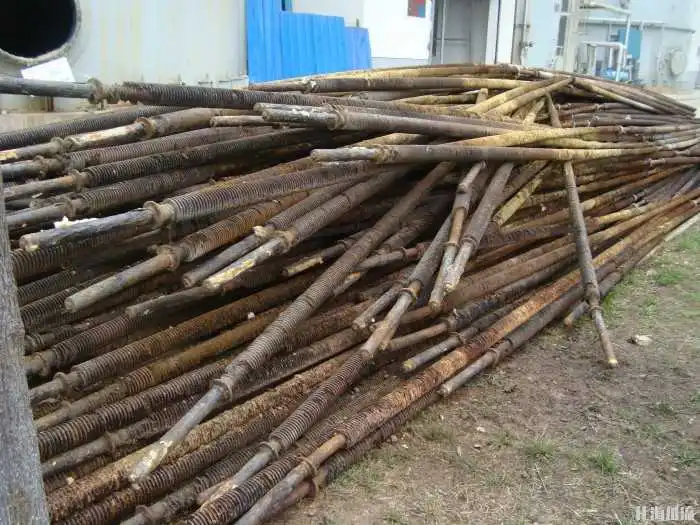

        以上图片是在某锅炉低温(60~90)湿烟气中GGH使用的热管,使用不到一年的情况,已经报废。ND钢是09CrCuSb钢是以燃煤锅炉、烟管烟囱,锅炉空气预热器,省煤器,推荐用材料。但是在这样的环境腐蚀使用寿命短,限制了GGH的使用。如何解决热管的表面腐蚀是能否让GGH在烟气中发挥作用,采用什么方法比较好?

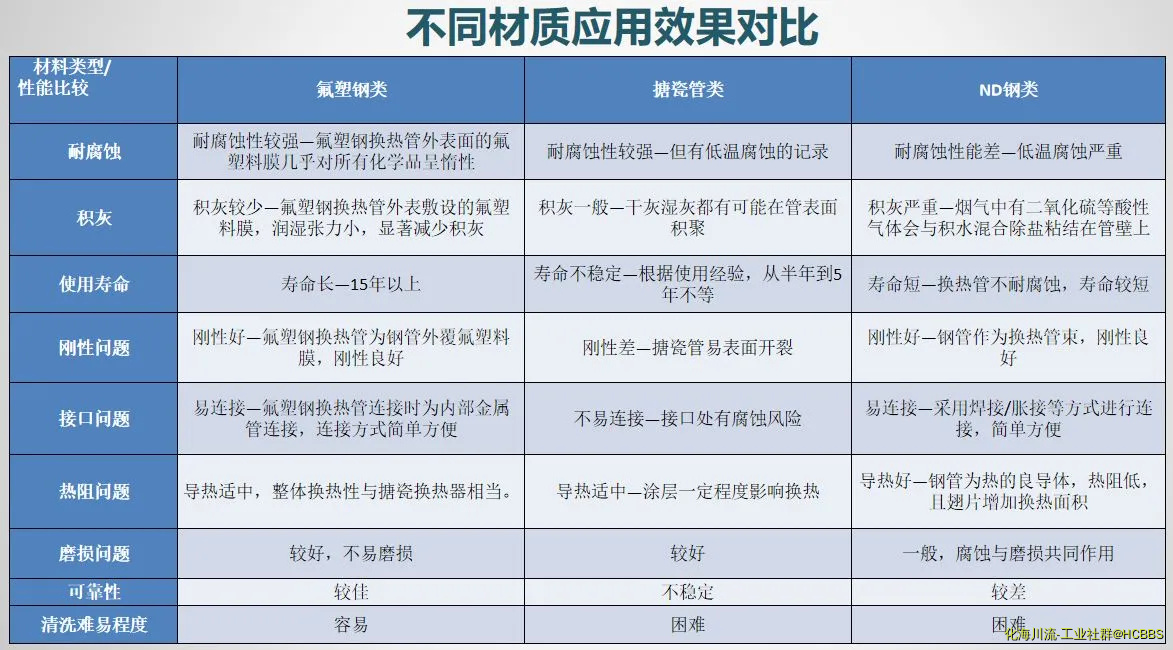

可考虑使用氟塑钢复合管
