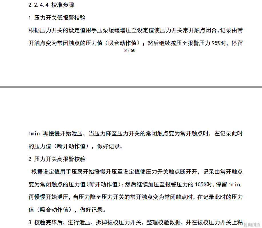

[讨论] 关于压力开关的校验步骤,帮忙看看我修改的对不对?
3.3K |4
跳转到指定楼层
baihongliang002VIP会员 VIP会员 | 只看该作者 回帖奖励 |倒序浏览 |阅读模式       最后访问IP江苏省
简介--个人认为图片里压力开关的校验步骤叙述极其让人不能理解,本人修改成如下,大家帮忙来看看还有改进的地方不? 1 压力开关低报警校验(遵循故障安全原则,以触点断开报警为例,接线接常开触点) 根据压力开关的设定值用手压泵缓慢增压至设定值以上,使压力开关的常开触点闭合,再慢慢下降至设定值时触点断开,记录触点断开时的压力值(动作值);然后继续降压至报警压力的95%时,停留1min,然后再缓慢加压,当压力开关的触点再次闭合时,记录此时的压力值(恢复值),做好记录。 2 压力开关高报警校验(遵循故障安全原则,以触点断开报警为例,接线接常闭触点) 根据设定值用手压泵开始缓慢升压至设定值使压力开关的常闭触点断开,记录触点断开时的压力值(动作值);然后继续加压至报警压力的105%时,停留1min,再慢慢开始泄压,当压力开关的触点再次闭合时,记录此时的压力值(恢复值),做好记录。 ...-登录查看全文

简介--这应该要先检测一下压力开关在无压力情况下触电是否正常吧-登录查看全文

简介--菜鸟裹裹 发表于 2018-12-10 09:12 这应该要先检测一下压力开关在无压力情况下触电是否正常吧 那是必须的!-登录查看全文

简介--在措辞、用词上尽量准确一点,力争做到让读者容易理解。欢迎各位高手指正评论。-登录查看全文
