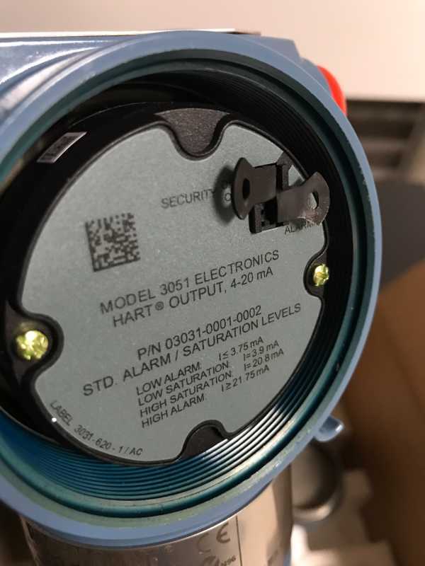

水墨涟漪楼主 VIP会员 VIP会员 化海川流M | 显示全部楼层       最后访问IP浙江省
石头_HOTO 发表于 2018-12-7 09:30
压力变送器是法兰膜片式的吗
这个设置的对么,没有显示屏的,会不会被锁住了改不了
发表于 2018-12-7 11:39:08
两个短接插件,上边这个是写保护,下边这个是报警  详情 回复 发表于 2018-12-7 14:21
看不出来,记得好像有个写保护功能,你查查说明书  详情 回复 发表于 2018-12-7 12:53

发表于 2018-12-7 12:53:27
tiger2010VIP会员 VIP会员 | 显示全部楼层       最后访问IP江苏省
发表于 2018-12-7 14:21:52
ゞ①點ゞVIP会员 VIP会员 | 显示全部楼层       最后访问IP四川省
首先计算一下,20MPa时输出19.779毫安,在不在精度范围内。如果在那说其他的就没什么用了。其次,如果的确超出精度范围,这个故障可以使用475自行修复的,做一个电流修正就好了。你发的图片中两个插针,上边的是写保护,下边的是报警模式,具体我不记得了,你可以把插针取下来,看一下标注,看一下就明白了
