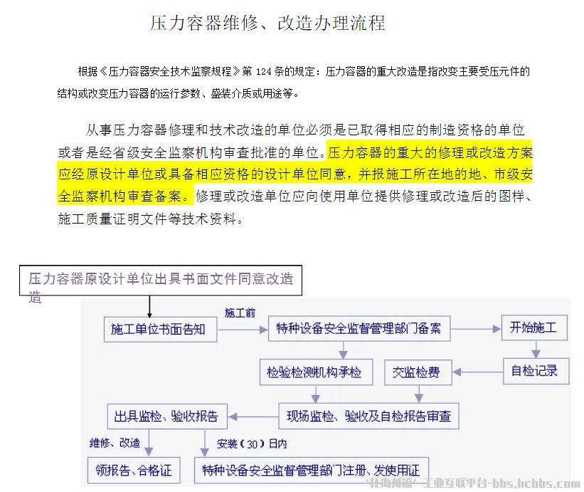

1、符合()的压力容器必须进行泄漏试验
A、介质毒性程度为极度或高度危害
B、毒性程度为中度危害
C、设计上不允许微量泄漏
2、[单选] 压力容器的改造或重大维修方案,应当经过()同意。
A . 施工的监督检验机构
B . 当地特种设备监督管理部门
C . 原设计单位或者具备相应资格的设计单位
D . 压力容器使用单位
3、压力容器维修、改造只要改造、维修单位有许可证即可从事所有改造与维修。()
A、正确
B、错误
答案
1、 A C
2、 C
3、 B
