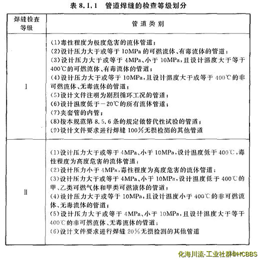

具体地探伤比例可以参照《GB 50184-2011 工业金属管道工程施工质量验收规范》以及《GBT 20801-2006 压力管道规范-工业管道》中的相关规定。

请问,液固混合物就不属于流体了吗?哪里来的这种定义。只要你的管道是工业金属管道,就属于《GB 50184-2011 工业金属管道工程施工质量验收规范》要求的范围之内。

建议进行100%探伤,如果漏出来就会导致自燃呀!安全重要!建议少用法兰,这个容易漏。具体检测比例多少,如有设计,看设计怎么定。

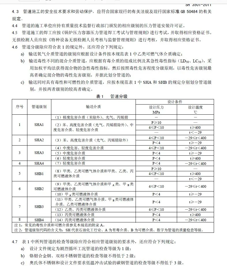

白磷是白色或浅黄色半透明性固体,在湿空气中约40℃着火,在干燥空气中则稍高。熔点44.1℃。且白磷为有毒物质,在不锈钢管道中水封运输,根据《SH3501-2011石油化工有毒、可燃介质钢制管道施工及验收规范》,建议100%射线RT检测。
发表于 2020-3-8 19:26:35
2-2 SH 3501-2011石油化工有毒、可燃介质钢制管道工程施工及验收规范(附条文说明).pdf
3.75 MB, 下载次数: 1, 下载积分:财富 -5 财富值
另需要【1  财富值】  [记录]  [购买]  [预览]
参与人数 1财富 +10 魅力值 +1 收起 理由
沙漠里的游鱼 + 10 + 1 热心助人

这个不一定非要套标准
标准上写20%,为了安全起见,企业可以自己用高一级标准
如果管道不是很长,用个100%又何妨
发表于 2020-3-9 09:43:33
zxc17835 发表于 2018-12-3 11:17
抠字眼,就指管道焊缝的探伤等级及探伤比例。然后再看看题目,我这粉末状的东西混在水里用管道输送,已经 ...
按照十楼的规范套,是要求100%探伤了
