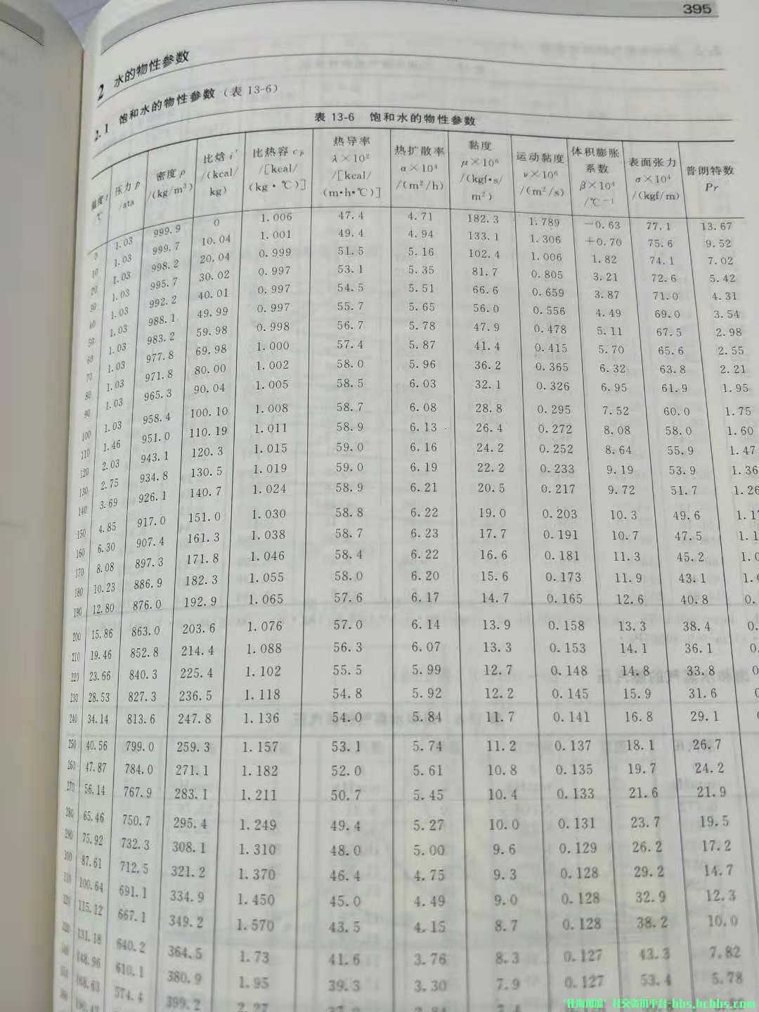

各位好,最近本人在计算烟气中水蒸汽热焓时被一个问题所困惑:
以化工工艺设计手册中的公式(见附图)计算:一个标准大气压下,200℃时水的焓为
210.86Kcal/kg,0℃时水的
焓为
120.24
Kcal/kg,
以0℃为基准点,则200℃水的焓为210.86-120.24=90.62Kcal/kg。

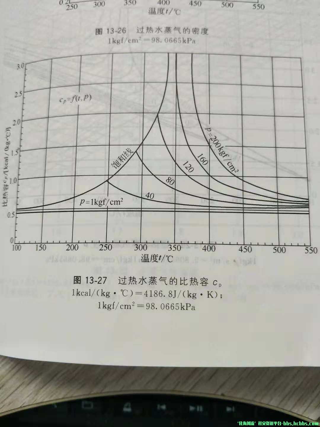

而用比热计算,查询水的比热为1Kcal/(kg*
),水汽的比热大约为0.45Kcal/
(kg*
,不考虑汽化热,则200摄氏度水的焓为100*1+0.45*(200-100)=145
Kcal/kg.
想请教下各位前辈高手,两种算法出入为何这么大,问题出在哪里?
谢谢!

应该是出在汽化热上了吧

标准大气压下水能到200摄氏度吗?

比热容是变化的

haiquan321 发表于 2018-11-29 17:49
标准大气压下水能到200摄氏度吗?
200度时是气体
发表于 2018-11-30 10:33:41

主旋律123楼主 VIP会员 VIP会员 | 显示全部楼层       最后访问IP江苏省
确实是变化的,但是标准大气压下,一定温度区间内变化很小,对计算影响应不大

xgjxgj1985 | 显示全部楼层       最后访问IP安徽省
根据表一,我重算了一遍,200℃时水的焓值为400.5349875        KJ/kg,0℃时为28.19448606        KJ/kg。与你计算结果差距比较大
发表于 2018-11-30 11:27:38
