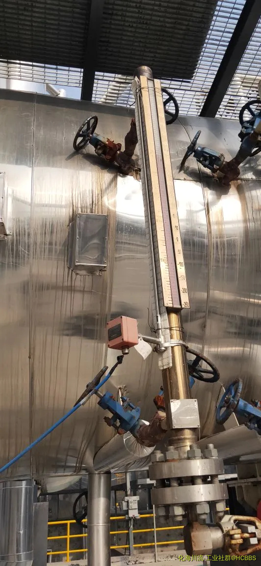

如图,现场安装的磁翻板液位计液位低报的触发器安装在磁浮子下方,应该不能有效报警吧!请仪表人员指教!

低报的触发器的安装位置应和磁浮子的低报时所在的位置一致,才会报警,图上配套的是个远传的干簧管液位计把

看图推测:
1、这不是液位开关,应该是液位变送器,应该是KSR的;
2、现场用双角阀隔离和高磅级法兰,应该是高温高压场合,像汽包一类设备;
3、现场施工不规范,仪表电缆未进线格兰锁紧,电缆未进穿线管或槽盒,液位计无防烫保温防护措施。

有效的
内部是一个此行浮子,当低液位时浮子会下落,触发报警

你这是远传液位变送器,还有这磁翻板装的什么鬼,浮子的最低点是在下法兰上面点。

你说的报警触发器应该是液位变送器,浮子比较长,所以变送装置安装得比较高

红色的那个吗?那是干簧管液位变送器

液位计怎么安装两个根部阀啊,比较重要吧

以我十几年的经验来分析,按在下方不行,感应不到浮子,缺少触发值
