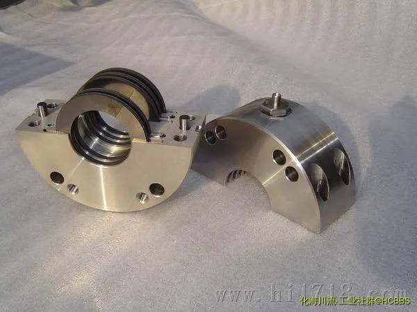

多级离心风机碳环密封存在泄露,各位朋友有什么好办法解决

直接更换上面的碳环就可以了,具体的可以咨询厂家人员

是否运行时启停过于频繁,如果是就该更换了,拆检查一查环环在槽中是否能自由活动,轴向间隙过小或轴向端面有异物卡住,也会造成泄漏!

谢谢,但是没有坏,就是冲氮气后有泄露

内漏还是外漏?

充氮气外漏是正常的不?
