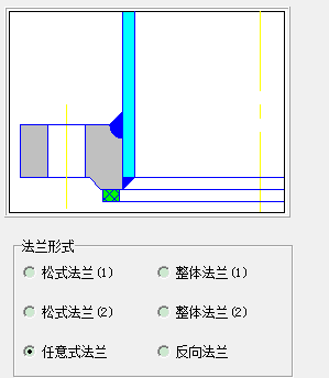

甲型平焊法兰计算时Di值什么情况下筒体内径,什么情况下取法兰与筒体连接处的法兰内径

看计算时的接管模型(见图),无论管法兰和容器法兰内径输入时都应输入筒体内径(或接管外径-2倍的壁厚)。
你也可以试算一个管法兰的,最后形成计算说明书细查数据。

如果满足条件可以按松式法兰计算,Di取法兰内径,如果作为任意式法兰计算,取筒体或接管内径。
