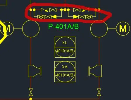

请教一下,这个泵的出口加这么多阀的作用是什么?

看一下那么多阀的中间线的介质是什么,如果是氮气之类可能是用来置换的

同意楼上

或者介质是液体的话应该是冲洗那一类的

冲洗,置换或暖泵用的,具体要结合泵的特点、介质和工艺流程再定。

不同工况的处理,比如检修、置换、冲洗等开关不同的阀门,来实现。
