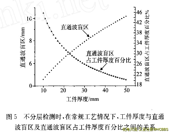

无损检测TOFD近表有盲区,请问,盲区的大概厚度是多少?最好有书面的依据

≤1mm

有没有出处来源,请分享下哦,谢谢。

NB/T47013.10 第10部分 衍射时差超声检测TOFD 表1

感谢各位的回答,看了标准确实是1mm,可是我看了一些关于TOFD的相关文献,TOFD的盲区最大有到10mm的,我把其中的一张图片共享一下,大家帮忙再看看 {0259F1C8-D89A-4672-AA21-F69C42691BCC}.webp
