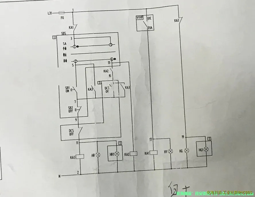

现场按钮打到手动状态无法启动,我直接短接图纸中的5 7号就可以启动 现在排除了按钮故障问题,因为我看到旁边还一个KA3继电器,是不是KA3的继电器接线接错了? 1.webp

如果能点动不能保持就是KA3问题,如果也不能点动,是启动按钮断线了

KA3自保持辅助触点接错了,在线圈吸合后不能保持

一开始没去现场去看 大意的认为短接了5 7 电流有5A的电流就认为是转了。。。其实没有转。。。。然后直接将380V加在主线上 合上开关就转了,然后接回原来的样子 在开机就可以转了。
故障原因是电机有点卡 因为这个电机不能盘车 所有时间太久卡涩了。。导致启动打压不够扭矩不足

1-3不通,7-11不通,线圈烧坏线圈不通,三种情况都存在,检查一下线路和元器件吧

也可能时启动开关自锁不动作自锁不了

5、7号线短接就能启动,应该是按钮的连线断了的可能最大

一开始是任务按钮坏了 后来一看是电机卡导致启动扭矩不足,无法启动。。。
