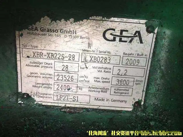

GEA格拉索冰机检修。
停机,拆卸机头运往维修车间。
压缩机解体,GEA螺杆压缩机转子端面以及排气端面磨损严重,轴瓦磨损严重。更换排气端面、修复转子端面以及更换轴瓦、轴承、轴封、全套密封。
调整间隙,装配,维修检测,喷漆,运往机组现场吊装,安装联轴器、对重,开机调试。
设备运行正常,各项参数稳定,达到工艺运行温度。
