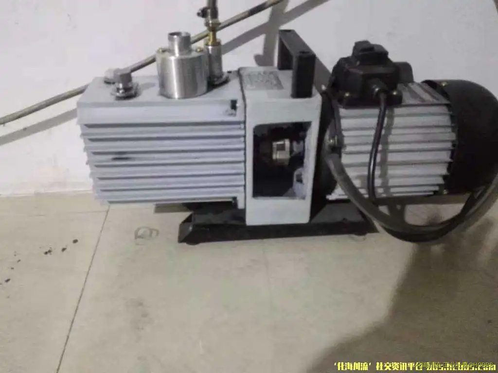

[求助] 关于2XZ旋片式真空泵经常烧坏电机
3.2K |2
shlqbyVIP会员 VIP会员 | 显示全部楼层 |阅读模式       最后访问IP浙江省
2XZ-0.5旋片式真空泵,经常烧电机是怎么回事啊 ,有没有大神帮忙分析下旋片式真空泵老烧电机是怎么回事?

手动能盘车不?
可能进异物、旋片滑动不顺畅或缺油干磨,导致旋片与滑道或泵壁摩擦,拆开清理下

是不是经常在直通大气的情况下工作,如果一直抽大气也是会超功的。
